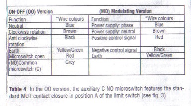

Прав си 230V e. В моя каталог видях, че задвижката М1000 се предлага в 2 варианта:
00 – тя е On/Off и МО – с междинни положения. Твоята беше ОО и наистина е 230V другата е 24V.
Във файла си намерих таблица (до сега не се бях зачитал). Там дават:
Функция/цвят/клема:
Нула/светло син/0
Върти по часовника/кафяв/1
Обратно на часа/черен/2
Прекъсвач затворен (С)/сив/3
Прекъсвач отворен (NO)/червен/4
Земя/жълто-зелен/без клема
В забележките под таблицата е писано, че за версия ОО са комплектовани с помощен стандартен MUT прекъсвач, който свързва 0-2 и спира вентила в позиция А. (завърта вентила обратно на часовниковата стрелка и спира в крайно полужение).

Ето я таблицата:
