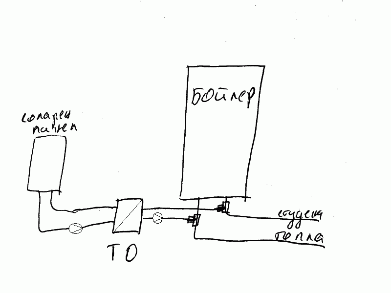

1. Означава ли това, че бойлерът трябва да се преработва като фланецът му се пробие и се завари допълнителна тръбичка?
Можеш на входа и изхода на бойлера да сложиш по една тетка и тогава няма да се налага да дупчиш фланеца. Но и аз като колегите мисля, че този топлообменник е излишен. Или сложи серпентина или направо вържи към тетките.
Tова не мога да си го обясня. Моля за картинка.

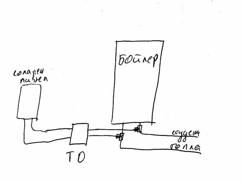

kpacи - специалист
tyrnokop написа:
ето

tyrnokop - специалист
Благодаря на краси за картинката. Между възвратния клапан на студената вода и бойлера казват, че не трябва да се монтира никаква друга арматура.
Пробих фланеца и нагънах серпентината. Заварката мога ли да я направя с припоя, който използвам при заваряване на медни фитинги? Сигнатурата му е Sn97Cu3.
Благодаря.
filmatoplo - майстор
Горната рисунка не е тъй , съвсем по друг начин се свързва. Обяснете ми какъв е пътя на водата в покой-без къпане и при къпане -черпене на вода.И нарисувайте местата на помпите и кога работи едната кога другата . :)
kpacи - специалист
Помпите се връзват успоредно. Когато работи едната работи и другата.
