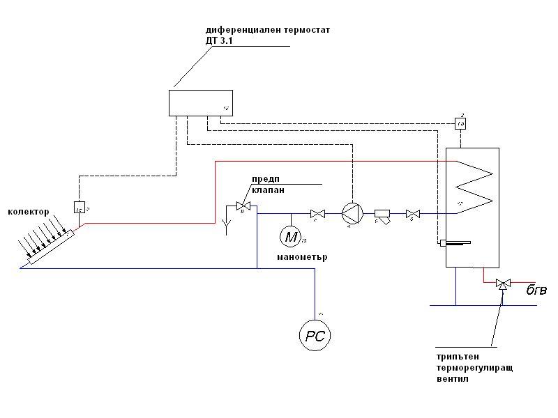

Ето и принципната схема
принципна схема.jpg (34.85 KиБ) Видяна 5267 пъти

Какъв ще панела :? оригинално за хоризонтален монтаж , или ще обърнеш панел за вертикален монтаж -настрани.Ако е второто -ще има по слаби резултати-друго претеснява ме орентирането с отклонение от юга .Имам 1 инсталация която е с много малко отклонение от юга и не харесвам резултата.Все пак ефект ще има някакъв -щом слънцето огрява добре панела.Зависи и от консумацията -ако веднъж на ден , ще смогва.

Първоначално си мислех да е 1.66 м2 на Сънсистем, ама май ще е по-добре да е 2.15м2, селективен. Идеята е да е вертикален да го обърна настрани. Другия вариант е да поръчам Сънсистем да ми го направят за хоризонтален монтаж с малко оскъпяване.
А отклонението от юга наистина си е за притеснение, защото е цели 55 градуса по азимут в посока запад, а в справочниците пише че не бива да е повече от +/-15 градуса. При сегашния вариант както е замислена, идеята е да има топла вода привечер.

Моят съвет към схемата е датчика на бойлера да не е в долната полувина, а в горната

Глей сеа, тука са се събрали доста професионалисти дето си знаят как стават нещата ама когато всичко е изпипано до последно. В твоя случай ти искаш да направиш супер изчанчена система. Та добре дошъл в клуба на майсторите на изчанчени системи. Аз не съм профи, но сам си направих моята система, завърших я в края на май. Вервай ми такова животно като мойто нема. Колектора ми е на покрива, аз съм на първия етаж. Системата стана бижу, единственото за което съжелявам малко е че сложих тръби Ф18, а трябваше по-малки.
Та конкретно съветите ми са, повтарям някои - няма да потретвам :-D
1. Ако можеш сложи го на покрива посока чист юг. Това ще е хиляда пъти по-добре от това което си замислил сега. 50 градуса или колкото са там е много голямо отклонение. Разбира се стига условията (съседите и др.) да позволяват.
2. Ако точка едно е неизпълнима то:
2.1 Увеличи площа на колектора. Даже 2,15 може да се окаже малък.
2.2 Обезателно хоризонтален тип. А не вертикален, който да сложиш легнал!!!
2.2 Диаметър на тръбите макс Ф15, може и по-малък.
2.3 Сложи най-дебелата възможна изолация на тръбите. Да знам, че е скъпа.
2.4 И по-дяволите махни тоя контактор и управлението на нагревателя от контролера. Нали ти казах, че ако го направиш така нищо няма да работи. Бойлера ще си го пускаш както до сега ръчно - става дума вечерта и ако има нужда.
Т'ва е!

Колега, благодаря за съветите определено ще ги имам предвид. Друго си е човек с опит да погледне за какво иде реч. Знам, че супер изчанчена система съм замислил, важното е накрая да се получи сполучлива. Заинтригува ме как си прекарал тръбите от последния, че до първия етаж, имаше ли някакви затруднения? Ако можеш да качиш малко снимков матриал, добре ще е.
