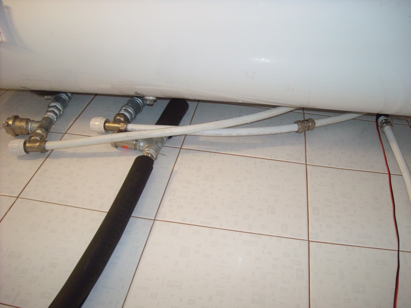

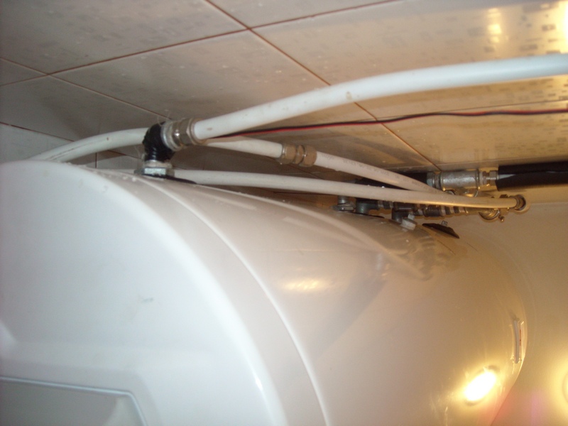

Благодаря г-н Ганев, ще го направя там на колектора по-уобно ми е просто, пък и там на плочата на тоалетната под колектора идеално ще се вписва една тубичка :-D, в котелното и без това нямам място. А ето и малко снимки на бойлера.... знам че и тук имам пропуски, ще кажете че не е хубаво тръбите да са на едно ниво със серпентината, знам си го това. Обаче от котелното където влиза тръбата в банята има 40 см денивилация, т.е. серпентината е с толкова по-високо на горещата вода. Долната серпентина е на колектора, горната на котела.
тръбата с изолацията е входа на серпентината на колектора, двете с кранчетата са на котела

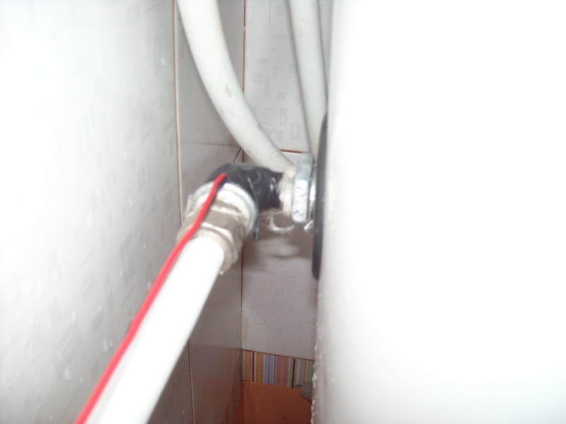

ето къде съм свързал датчика-на изхода на серпентината
това е изглед от долу
LazarGanev - "Велик майстор"
Около бойлера грешки не видях

naskov - майстор
LazarGanev написа:
Aз пък мисля, че видях :) въпреки, че снимките са странно завъртени. В горния край на бойлера имаш два свободни отвора, които в момента си ги затапил. Сложи в единия от тях гилза 1/2" и напъхай датчика в нея. filmatoplo ще ми опонира, ама нищо. Няма да сгрешиш ако ме послушаш.
P.S Кранчетата с белите врътки са китайски ментета
