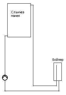

по принцип знам отговора, но никога не пречи да се обсъди, току виж се родила някоя гениална идея. Става дума за моето парно което е термопомпа с отворена водна система. Въпроса е дали може към съществуващата система да закача и слънчеви колектори? по този начин ще си спестя закупуването на нов бойлер с 2 серпентини, както и нова помпа и разширителен съд.... така де възможен ли е подобен тарикатлък и как да го управлявам?
Трябва ти един слънчев панел, плосък.
Връзва се директно на бойлера - работи без серпентина :idea:
Може да не се пипа нищо по съществуващата серпентина, но трябва втора помпа.

Доколкото разбирам, идеята на 2v6 е битоеата вода от водосъдържателя на бойлера да се върти през колектора. Идеята е евтина за изпълнение, но има един сериозен недостатък - панелът бързо ще се запуши с котлен камък, ако водата е варовита, понеже постоянно през него ще преминава прясна неомекотена вода.

как така водата за потребление ще се върти през колектора? Тя нали е под налягане? Къде ще сложа 2-рата помпа и тя за какво ми е? Втори топлообменник? къде и защо?
Това е най-елементарната схема за загряване, когато бойлера е под слънчевия панел.
Плосък панел за около 200 лв може да работи на 8 бар налягане - на толкова най-много трябва да изпускат предпазните вентили на бойлерите.
Помпата е необходима за да сваля загрятата вода от панела в бойлера :idea:
