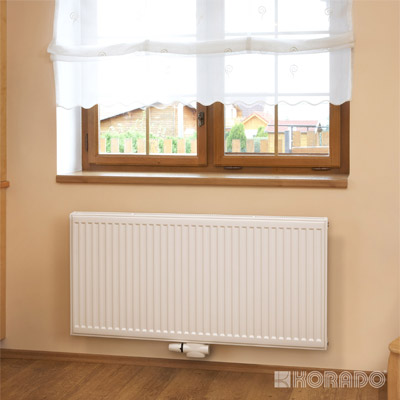

мерси много на всички.значи къщата е нова тоест надстроика над стара къща няма изолация а дограмата е ПВЦ рехау 5 камерна мислия че е мн добра а.някога ще сложа и изолация но незнам кога :sad: просто искам да знам на какво разстояние да сложа маркучите преди да сам измазал вътре. а относно подовото на кухнята ще баде маркуч от стъдената вода на единиат радиатор.височината на етажа е 2.65м

2v6 - майстор
koki82 написа:
2v6 написа:
Парата с какво работно налягане ще е :?:
нямам си на представа все още парво искам да видя какви радиатори големината им по точно за да знам каде да поставям маркучите тоест разстоянието за радиатора затожа незнам все още
Щом си решил "маркучи" да слагаш значи на пара не става :idea:
Явно ще е водна отоплителна система с предполагам от белите тръби ПЕ с алуминиева вложка.
Някакаво изискване към температурата на радиаторите имаш ли? Трябва да се има на предвид, че радиатори с температура над 60 градуса са опасни за малки деца...
А щом е само за разстоянието предвиди от тези радиатори - слагаш тръбите да излизат посредата отдолу:
http://www.korado.bg/bg/products/radik/ ... ndex.shtml
RADIK MM - Панелно отоплително тяло - долно централно свързване

не сма много наясно с тия неща затова писах парна инсталациа но то всаштност е водна отоплителна система с вода в радиаторите еми да е топло незнам с каква работна температъра да бъдат
2v6 - майстор
koki82 написа:
А какво ще ползваш за източник на енергия знаеш ли?
Ток, газ, дърва, въглища...
