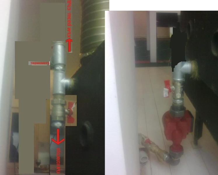

Моля компетентите да хвърлят едно око на това което съм сглобил,и ако имат забележки да ме поправят.

Автоматичните обезвъздушители са излишни. Особено долния. Разшитителният съд ще играе ролята на обезвъздушител( ако е отворена система само). Сферичния кран на изхода също е напълно излишен.Трябва да завъртиш филтъра на 90* по оста му, за да имаш по-лесен достъп до гайката

ако питаш мен, и дватаобезвъздушителя са излишни. Аз бих сложил към котела, помпа, кран, коляно, и след котела както си е направо една тетка с късата част към котела надолу кран и към колектора нагоре втора тетка в късото рамо навиваш термометъра, от дългото рамо директно нагоре към разширителен съд. Така цялата система ще си се обезвъздушава много лесно и ще е доста по прегледно с максимално малко чупки. обезвъздушителя можеш да си го сложиш на бойлер със серпентина единия, другия да си го пазиш ако някой се повреди.
прилагам и снимката ти
даже може би по-добре направо коляно за нагоре, кран с холендър към коляното, за да можеш да откачиш котела лесно и двете тетки, като от едната тетка от късото рамо да слиза водата надолу към системата в другата тетка термометър и нагоре разширителен съд. Ама ме мързи да го чертая. Все паксе надявам че ме разбра.

показвам аз как съм го реализирал на моята каминка, при теб няма нужда от обезвъздушител, щом директно нагоре ти е разшир. съд. Крана като го развия от каминката и мога лесно да я изкарам за ремонт или каквото се сетиш. За това казвам кран с холендър.

Благодаря за съветите! Преполагам не е фатално това,че съм ги наслагал толкова обезвъздушители.Просто да се подсигуря добро обезвъздушаване. А за гайката на филтъра.....не е ли това правилната позиция на филтъра? И нямали да се наруши ролята му на утайник за боклуците,ако го завъртя странично? Сферичния кран е с холендър,при евентуалнен ремонт на камерат да може да се отдели от системата

Всичко се утаява на мрежичката. Няма никакво значение как е поставен филтъра. Важното е да е удобен и леснодостъпен за почистване. Относно крана с холендър - за целта има само холендри.

Ако се повредят, може да е неприятно. незнам защо, но аз имах проблем на два пъти с чисто нов обезвъздушител от посочения тип. Струйка вода си цвърчеше през него. Там, от където трябва да излиза въздуха. Смених го с ръчен обезвъздушител и нямам грижи.

А според мене помпата не е монтирана както трябва. Трябва да е хоризонтално разположена, ати си я сложил вертикално. Ротора трябва да виси надолу т.е лицето на помпата трябва да сочи тавана.
Antonii - майстор
Помпата си е перфектно монтирана, не я пипай.
Ако послушаш ResidentEvil си вземи една резервна за да я смениш след 2-3години. :)
foroforo - напреднал
Няма никакво значение дали помпата е монтирана хоризинтално, или вертикално (спрямо изводите за водата). Единственото и много важно условие е ВАЛЪТ на помпата да бъде в точно ХОРИЗОНТАЛНО положение - т.е. лицето на помпата да бъде строго вертикално - проверява се много лесно с нивелир.

помпата е сложена както е описано в проложеното към нея упътване.
