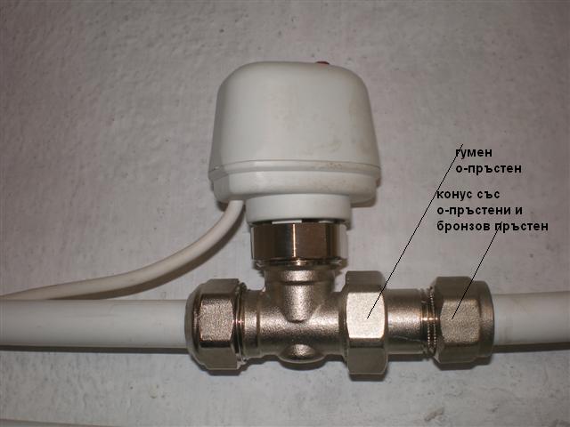

LazarGanev написа:Филма, нещо бъркаш - крана с холендър и за холендъра е завит ракораА отзад на крана какво е завито?

Крана е с холендър и от двете страни мъжките резби са подготвени директно за ракор. Нещо смешно ли казах?

Може и така да се тълкува, извинявам се тогава

LazarGanev написа:Крана е с холендър и от двете страни мъжките резби са подготвени директно за ракор. Нещо смешно ли казах?Не ,не е смешно.Всеки може да сгреши,но все пак,какъв е този адаптор?Завит е на резба 1/2цола и как уплътнява отзад към тръбата?Ами отпред към холендъра?Ако някой е ползвал това,нека обясни?

Аз си мисля че откъм резбата е сложено бронзояо конусче със О пръстени , бронзов пръстен който стяга тръбата и стягащата гайка - тези части са взети от нормален ракор като един от елементите е махнат - този с резбата .

Защо как, вие какви част ползвате? Подобно на нипела има и кранчета подготвени за адаптори
