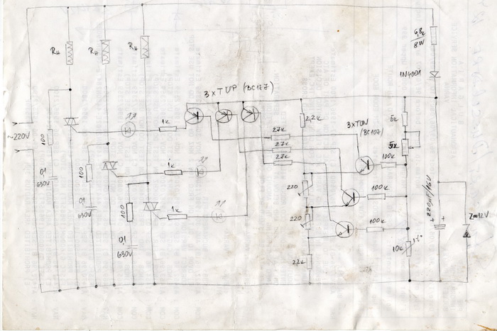

Колега мисълта ми е, че може просто някой тъп датчик да се е прецакал и затова да неработи. Иначе контролера и комутатора да са си наред.
А за да ги провериш трябва първо да разбереш къде какво да подадеш. Дори примерно само контролера да е заминал, ако знаеш къде какво да подадеш на комутатора можеш да го ползваш вместо контактор.
Дано denuchi ти помогне със схема. :)
denuchi - специалист
това е което успях да сваля. поне съм го изпробвал и работи. дано да ти свърши някаква работа, е ще трябва малко да си поиграеш. успех.

Благодарности Денучи, ще пиша какво съм успял да направя.
