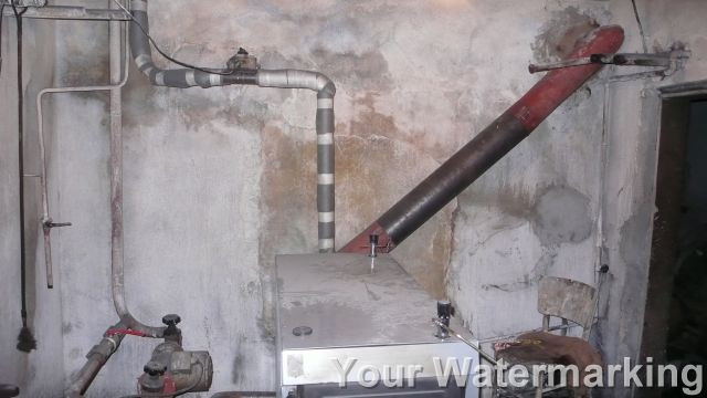

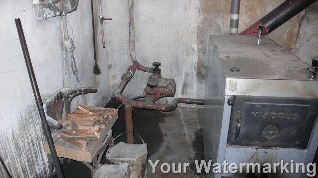

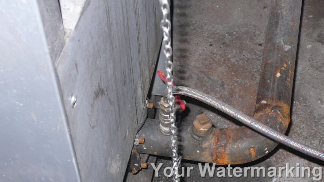

Това е монтажа на котела (обещаната от мен фотосесия).

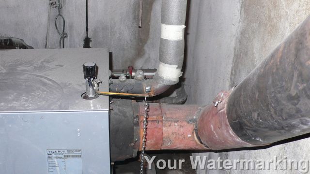

От снимките се вижда че цялата система се управлява от една термодвойка горе в ляво на тръбата към радиаторите, която включва помпата.Термпдвойката се настройва ръчно и е на принципа проба-грешка по термометъра на котела.
За сега е направена да включва на 60 градуса и изключва на 54.Отворих темата за четирипътен вентил ама ми се измяха разбирачите от блока(от тук на сетне ги оставих).
Първият проблем след 20-на дена палене и опити се появи в следствие на прекомерно затлачване със сажди в горните камери на горивния отсек горенето спря.Паленето е било от долу нагоре, и който мине слага въглища върху жарта от мерак да се види как гори.Цялата камера беше с адски много катрани и сажди по стените - демонтира се под мое ръководство димоотвода и се изчистиха всички 6 канала + промиване с вода,отвътре се изстърга камерата и се изплакна с вода.Ревизия на монтирания димоотвод + проверка на тягата с горящ вестник.
Снощи го напълних след почистването и го запалихме отгоре.Получи се добро горене, и днес е само допълван.
Втория проблем е голямото количесво дим при допълване и запалване на новото количество въглища.Дадох указания да се придърпва остатъка от жарта до вратичката и да се сипват новите въглища отзад,после да се поставят две три дървета отгоре върху жарта.Тази вечер го наблюдавам и ми направи впечетление,че се разгоря добре с малко дим,а горенето се движи постепенно назад.Имам съмнения за тягата на комина че не е достатъчна и тя е основната причина за лошото горене.Прави ми впечетление,че падналата жар в пвпелника е бяла и лесно трошлива(като от добре изгорели дърва).
В следствие на което не можем да развием работна температура 80градуса.
Вече 5-ти час гори и държи 60градуса водата, която върти помпата.Тяговите клапи отпред и отзад са отворени максимално и горенето не е интензивно (бурно), просто нормално с леко бучене.
Вход от радиаторната инсталация
Изход към радиаторната инсталация

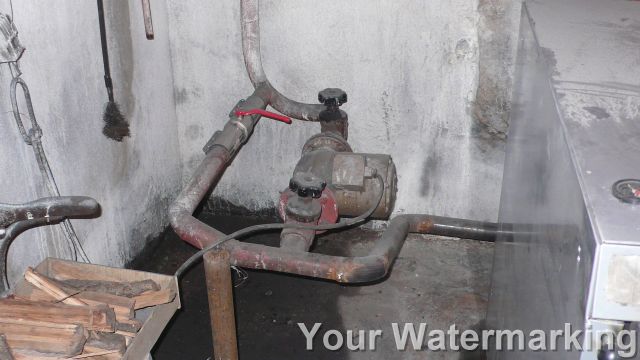

Помпа с байпас

Не се вижда добре на снимките,но е добре при тази голяма инсталация да има и филтър преди помпата.При чугунените радиатори се отделя доста мръсотия и се разнася по системата.Филтъра ще събира доста от нея.Добре е било да има и възвратна клапа след помпата.А и това което казва колегата "filmatoplo" за буфер(акум. sъд) е задължително при големите инсталации!При котлите с голяма мощност,при монтаж на акум. съд се удължава гаранцията с още една година(поне така казват от "Ерато")! А и щом топлим няколко апартамента е препоръчително да има и UPS с външен акумулатор. :)

Като начало за да се подобри тягата може да се изолира кюнеца между котела и комина :idea:
После може да се опита на по-висока температура - примерно да включва помпата над 70 градуса.
Откъде влиза въздух в помещението? Добре е да има въздуховод за външен въздух ниско до котела със светъл отвор поне 400 см2.
naskov - майстор
От опит мога да кажа, че толкова дълъг кюнец е недопустимо. Такива котли се монтират задължително близо до комина и се свързват с него с димоотвод не по-дълъг от 50-60см и то наклонен леко нагоре. Последния Виадрус У26 който монтирах беше свързан по описания начин, комина беше със светъл отвор 30х30, топлоизолиран, висок 10м. Гореше като по учебник :)
