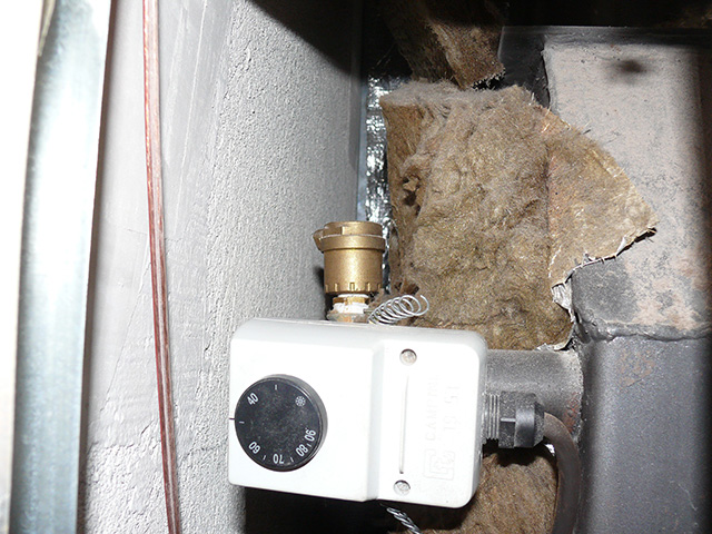

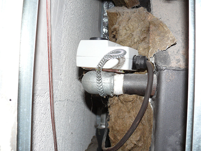

Разгледах терморегулатора, на него пише Campini TS 53. Приказвам една снимка и на него както е монтиран.
Зад него забелязах нещо като обезвъздушител, но не съм сигурен че е такова, казвам и негова снимка. Може ли да е нещо друго и ако да какво?

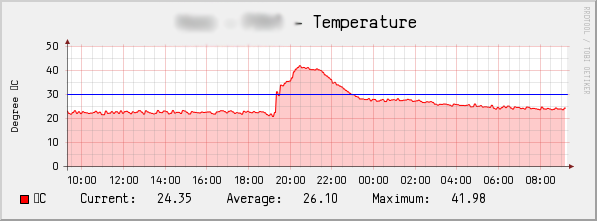

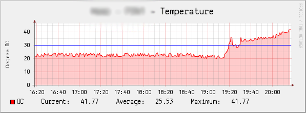

И последно, ако някой е любопитен, качвам една графика на температурата на водата при пробното палене днес :) Понеже се занимавам с такива работи реших да си сложа един датчик и да зяпам какво става. Монтирах го на входа на топлия колектор.

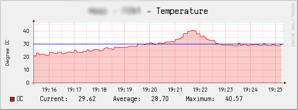

Понеже терморегулатора ще не съм го закачил, изчаках температурата да мине 30 градуса (може би поизбързах малко) и включих помпата. Това включване се вижда на пика който е към 19:21. Вдигна разко температурата и после съвсем естествено падна.
Температурата като цяло е слаба, защото сложих малко дърва, може би на половината на камината, 2 малки и 3 големи цепеници и малко картони за разпалване.
В момента вече почти е изгаснала.

терморегулатора
предполагам това отзад е обезвъздушителя?
Пика е момента на включване на помпата
sian - специалист
Този терморегулатор не контактува добре с тръбата,по голямата част от контактната му повърхност е дистанцирана от шийката на коляното.

До колкото разбрах е с чувствителен елемент 120 мм капилярна тръбичка, която се омотава около тръби с диаметър от ¾ до 4”. Колегата sian е писал, че има лош контакт с тръбата, като вероятно е мислел, че уреда мери от задната си плочка. Аз мисля, че е с тръбичката, но виждам, че тя не е омотана около тръба... Не ясно, кой е в грешка той или аз, но до колкото виждам уреда е настроен да включва помпата при достигане на 50°С. Ти си я пуснал по-рано, как го направи? Шунтира термостата ли?

Иначе камината ти си работи добре. За 5 минути е вдигнала от 20° на 40° без помпа, а с помпа за 40 минути е вдигнала от 20 на 40°. С помпа ми се вижда малко бавно това покачване, но ти пишеш, че дървата не са били много, така че това е нормално. Налагаше ли се обезвъздушаване на радиатори?

Термостата си е контактен. Това което го пише в PDF-а "120mm adjustable spring band" е пружинката с която се захваща за тръбата. В момента не го използвам, бях го написал по-добре, помпата си в включвам с ключ.
Кабела му е отрязан, така си го намерих :) Дори не съм много сигурен как се свързва, понеже кабелите са три. По думите на собственика не е работил коректно и понякога не е включвал помпата изобщо, което май си е нормално след като контактува толкова слабо. А освен това меря и с един безконтактен термометър. Когато меря на тръбата непосредствено на изхода на камината 30 градуса, на коляното са около 26. Не знам дали защото е от друг материал. Не се сетих да премеря на тръбата след него. Ако там е пак 30 градуса ще го преместя на ная, а и там ще контактува по-добре, защото е права. Само да намеря по-сериозно количество термопаста и ще му направя малко тестове и ако ми хареса как работи ще мисля вече как да го закача, но си мисля да си оставя и бутона да мога да го шунтирам ако се наложи :)

След първоначалното зареждане с около 5-6кг дърва и картони метнах една голяма цепеница към 19:30 и това беше. Помпата я спрях към полунощ, защото радиаторите вече си бяха хладни. Качвам графиката за цялата вечер.

Значи аз съм в грешка, а sian е дал полезен съвет. Най-правилното място, на което можеш да монтираш термостата е на изхода от ризата. Дано да има място. Стегни ги здраво. Виждам, че хващаш от електричество. Мисля, че и сам ще успееш да разбереш как да си свържеш термостата. Най-вероятно 3-те кабела са 2 фази и 0. Едната от двете фази отива и не се връща, ако няма задействие на датчика. С нея се захранва помпата – първата я взимаш от УПС-а. Иначе нямаш грижи, щом не си обезвъздушавал. Ползвай си инсталацията със здраве.
