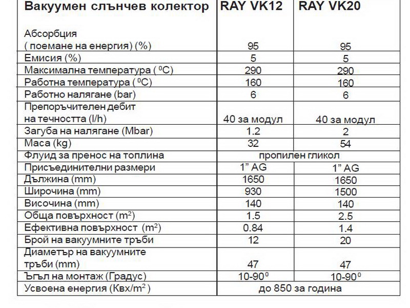

Тръбите май не са дълги 180 см .От кой модел са - топлинна тръба ли са - със сваляемите сухи пури .При монтажа гледа ли - мазаха ли с контактна паста тръбите преди надяване .
stevebradata
- Мнения: 221
ми не са мисля че са дулги коло 1450 или 1500 а пурите не съм гледам дали са ги мазали като са ги надявали
нямам представа това има ли някакво значение и какво е
ето и данните от паспортите за колекторите

stevebradata написа:Здравейте искам да попитам дали някои е запознат с колекторите на ерато RAY 20 и ray 12 монтираха ми преди 2 месеца 32 вакуумни търби на Ерато на покрива между търпите има отражатели но те не са през цяло на търбата от кажи речи на около 10 см от двата края , и въпроса ми е дали трябва да има от зад зад тях през цяло отражател за да може да събира радиацията по- добре , имам тръбен път около 30 метра (15 , 15 ) от медни търби течността е гликол бойлера които грея е 150 литра с 2 серпентини неръждавейка на Шишков , и отново температурата която вдига колектора е преди когато беше по топло 68 - 70 градуса на колектора , сега към 55 , интересувам се дали нещо не е наред с вакъмните търби струва ми се че температурата нещо не ниска ? после ще снимам и ще покажа снимкиПод какъв ъгъл са монтирани спрямо хоризонтала?
Август месец деня е по-къс от Юли с 2 часа и слънцето е по-ниско с около 15 градуса
За отражателя ще е интересно да снимаш като падне сняг

ми точния ъгъл не мога да кжа на който са го монтирали хехе
искаш да кажеш че сега както ми даржи 55- 58 градуса ( на колектора горе) е нормално така ли ?

от чисто любопитство може да се кача утре да сложа терезията да пременя хипотенузата и единия катет и да сметна ъгъла
и ще напиша колко е

След като си платил 1400лв за тези колектори не може да са нищо друго освен китайски ментак. Един плосък селективен немски конектор 2м2 струва над 1000лв, а вакуумен на Висман е около 4000лв. Явно тези колектори толкова си могат. Все пак питай за пастата, за която споменава филматопло

мм да ще питам за тази паста от сряда ще ги търся тези а колекторите уж ги правят в хасково и са на тези Ерато не пише никъде да са от страната на ориза хехе
тези същите казват че на други места са монтирали такива и са вдигали над 100 или поне 100
а нещо се пробват да ми се оправдяват с бойлера че той не бил добър но то бойлерите всички са с почти еднакви ел часки както и серпентини по 5 КВ
и това няма да им мине като довод за тепературата
но то сега и слънцето е по слабо и не знам дали ще вдига и повече а и на каталой дават работна температура 160
