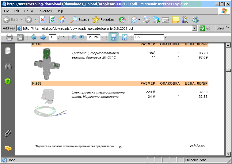

Според всички указания за стоманени котли, входящата температура на водата не трябва да е по-малка от 65 градуса, а изходящата не по-малка от 80 градуса. В противен случай котлето ще корозира и ще се намали експлоатационния срок. Д ама не! Аз определено не съм спазвал тази особеност поради незнание.
Моят котел е минал 4 сезона на работа и след много трудно основно почистване установих следното. Долната част на водната риза след почистване от нагар е като нова, направо лъщи.
На практика се получава, че при по-ниска температура на водата (каквато е в долната част на котлето) корозия не се получава. При по-висока температура (каквато е в горната част) корозия има! Въпросът е как да я предотвратя за напред?
Корозията се получава от водата, водата се получава от конденз, конденза от дима. В долната част няма дим за това няма корозия :idea:
Слагаш един термостатичен смесителен вентил. Той ще поддържа температурата на водата в котлето висока. Това ще спре конденза и корозията :idea:

термостатичен смесителен вентил?? От къде мога да го купя? Дай линк.
http://intermetal.bg/downloads/download ... 8.2009.pdf
Другия вариант е да се настрои кантактния термостат (20-на лева) да изключва помпата под 60 градуса (включва над 65) :idea:
