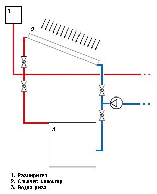

Системата ще е отворена заради печката Прити, иначе ще е с пропилен гликол точно заради слънчевите панели, за да не замръзват вечер, както и заради разширителя. Предполагам няма да има проблем колекторите да са свързани в отворена система?

Както каза В-образния - разш. съд трябва да е над панелите.Отворена система с етилен гликол
. И как точно ще подпомагаш отоплението, ако системата е обща, обясни ми, моля по-подробно, че аз трудно схващам!

Драсни една схема с химикалката и я прати да умуваме.
- Мнения: 6
Направих една схемичка, дано да свърши работа. В общи линии идеята ми е такава - да отварям или слънчевия панел или водната риза и съответно да спирам другия топлоизточник.

Ти колега мнение ли искаш или просто искаш да Ни убедиш,че Си открил "топлата вода"? Как ще направиш слънчевия панел и водната риза в отворена система?На схемата,която Си драснал не виждам бойлер?Не Си блъскай главата ами направи следното:
1.Вземи Си един бойлер на "SUNSYSTEM" със една серпентина и мантел(водна риза)-има от 80л нагоре.
2.Към серпентината се подвързва слънчевия панел , помпената група,разширитрлен съд,ПВ,диференциален термостат и се прави затворена система,независима от системата на камината.
3.Подвържи Си камината,помпената група,контактния термостат,контактен термометър, разшир.съд към отоплението в отворена система.
Като изпълниш това,ще имаш две системи независими една от друга и работещи за една обща цел-Топлата вода!Не Се мъчи с разни "измислени схеми"!Казах Ти: Топлата вода вече е открита!Само я ползвай и, и Се радвай!
А що се отнася до схемата Ти-"перфектна е", ама няма го едно малко нещо?Къде е бойлера?Не медал!Направо "Нобелова награда" за тази система-"панел ,котел и 4 крана"А и Ти трябва някой ,който да отваря и затваря крановете-"А ,има слънце-отваряме към слънце.Няма слънце-отваряме към камината!"Цялата Ти идея е да спестиш пари за една помпа и някои елементи от системата и да Се мъчиш да Си по-хитър от природните закони и физиката,по-точно!Или най-точното е:"Обичаме трудностите!!!"Това за подпомагане на отоплението от слънчев панел се прави при големи системи с много панели,но там се използва буферен съд-има такива с допълнителен топлообменник,където се отдава излишната топлина. http://www.sunsystem.bg/products.php?ac ... =2&lang=bg -Разгледай това.Отдолу на страницата има: "Разгледай техн. брошура".Изтегли я и всичко има там и ще Ти стане ясно кое как се прави.Не Се притеснявай,че там е показана схема с котел,с камина е същото! http://www.prity-bg.com/prity.php?section=manual Тука има достатъчно информация за камината!Ето Ти и за бойлера! http://www.sunsystem.bg/products.php?ac ... 31&lang=bg Айде успех и...умната!
