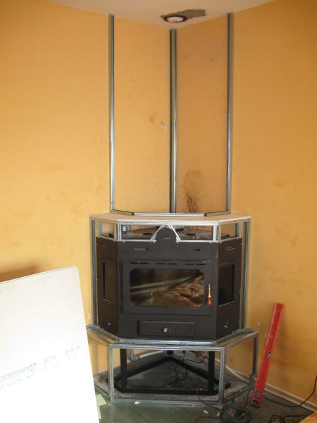

Тази камина няма да просъществува дълго време виждал съм я на форума най голямата грешка е че профилите са захванати за самата камера всичко ще се напука след време особенно това което е около камерата .
Тц , тая камина си съществува вече 3 годинки (ако не се лъжа) и нищо няма да се напука щото като аматьорче фнимавах картона да не опира никъде на нея :wink: . Има "технологично" разтояние от 1,8 мм. отсЕкъде и не напича картона . :roll: На всичкото отгоре нали нищо не разбирам от картон я направих и да се разглобява за "ревизия" ако това се наложи ... камината излиза напред точно за по малко от 3 минути без да се троши картона. Махат се няколко парчета на магнити и ... :-D Конструкцията не опира на камината ... :idea:

Можеш ли да я снимаш и да мия покажеш във какво състояние е сега.

Аз също Съм за "Прити"Не са лоши на вид а и работят много добре. Монтирал Съм няколко от тях и няма никакви оплаквания. http://www.prity-bg.com/prity.php Можеш да Си купиш от модел "Стандарт" или "Прити" за около 500-600лв ,а предлаганата камера по-горе е 1300-1400лв ,отделно труда и материалите за изграждането на конструкцията около нея..А и камерата за вграждане е по-голяма и ще иска повече дърва като я зареждаш,което е повече разходи :?
