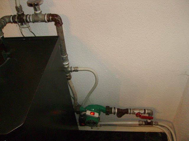

Емоз , сега ако ми кажеш откъде да си намеря читав ЮПС- 150 вата досущ като Интиелски -Поморийски за външен акумулатор - ще играя вече само с тебе
.Щото малко презареждат акумулаторите и за 1 година край с тях - на главата ми са много системи и вече взе да става ежедневие .

аз съм си купил нормално отворен контакт от пералня вятка който ми включва на около 45.гр. и когато падне под тая температура помпата ми спира, и това нещо струва 5-6лв.

filmatoplo написа:Емоз , сега ако ми кажеш откъде да си намеря читав ЮПС- 150 вата досущ като Интиелски -Поморийски за външен акумулатор - ще играя вече само с тебеЕй тук има. Аз работя само с тях. И са на по- добри цени от поморийските.Щото малко презареждат акумулаторите и за 1 година край с тях - на главата ми са много системи и вече взе да става ежедневие .

Наско тези ги имам пратени от теб отдавна за което благодаря-мислех че Емоз знае нещо по дигитално.
Номера е да не скапват акумулаторите , че клиентите ще ме подгонят някой ден.

Аз в момента съм с един 150ват. старозагорски които изключва зареждането при достигане на определено напрежение,10-на годишен и доста голям но от 3г работи с един акомулатор зиме и лете и за сега няма проблем може да има някъде останали такива бройки.

filmatoplo написа:Емоз , сега ако ми кажеш откъде да си намеря читав ЮПС- 150 вата досущ като Интиелски -Поморийски за външен акумулатор - ще играя вече само с тебеВъпреки .че Съм ходил във "Интиел" и познавам собствениците,не Съм доволен от Техните UPS-и .Сега ползвам едни които се правят при Нас и са много добри и работят стабилно. Правят реална синусоида,което е важно за помпата.С "Интиел"-ския бръмчи а с този другия си работи нормално.Идва тока ,почва да дозарежда акумулатора и после седи и чака.Има външна цифрова индикация на напрежението на акумулатора Има ги с вграден акумулатор и с външен акумулатор.Фирмата се казва 'БГ Инженеринг" ООД.За външен акумулатор предлагат модели:100W,250W,500W,1000W. А с вградени батерии 200W,500W..Щото малко презареждат акумулаторите и за 1 година край с тях - на главата ми са много системи и вече взе да става ежедневие .

filmatoplo написа:Насков е много прав ,купи само B2000 другите са боклуци -имам няколко разчекнати в къщи + - 20 градуса лъжат . Аз си слагам освен бе 2000 и ТР-6 на Интиел Поморие -дигитален за евро шина .На мойта печка съм с Бе 2000 .Какъв е този терморегулатор B2000?
