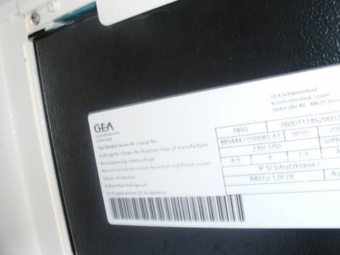

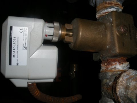

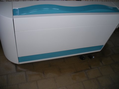

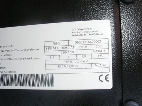

vanko68 това е което мога да предложа като данни /още снимки има /
