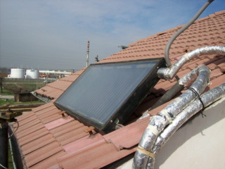

kuuuuuul - майстор
Ако имаш възможност слагай стъклопакет ,с медните тръби ще ти излезе почти колкото да си го купиш,но може да ги намериш на далавера,по големия проблем са спойките и най вече връзката м/у тръбите и ламарината.Аз вече минах по този път и сътворих този колектор от панелен радиатор и съм много доволен за 80л бойлер.Площа му е 1м2,кутията талпа 5см/такава имах/ от долу вата 5см от горе двойно стъкло от стари прозорци /самоделен стъклопакет/ боядисах го с матов шпрей за висока тем. Преживя успешно голямата градушка в София преди около 2год.Относно наклона най-добре направи стойката така че да можеш да го променяш в зависимост от сезона.Ще ти трябва още помпа и възвратен клапан за да на се топли колектора от бойлера вечер.
