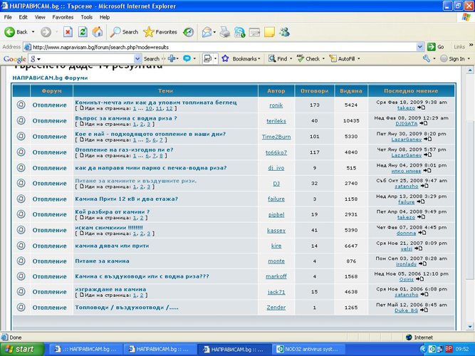

Няма и да сбъркаш ако ползваш и търсачката !
И понеже лекино те мързи, е това са "твоите" теми .
А ся чети, чети и после питай какво не разбра!!!
Като Мастер Кеноби спомена вече, няма кой да ПРЕРАЗКАЖЕ половината форум отопление !
