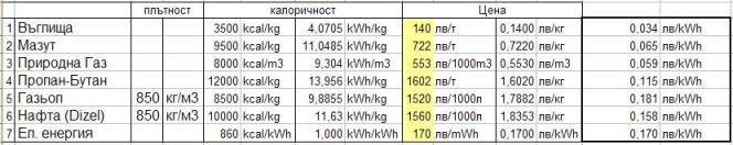

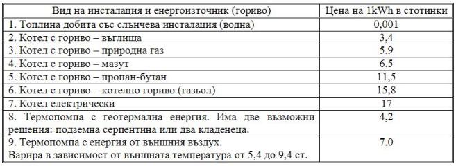

Преди месец правих такава сметка. По-долу е представена таблица с различни видове горива и цената на 1 kWh произведена с тях.
Действителната стойност на 1 kWh получена с котел е малко по-висока, понеже КПД на тези машини не е 100%. Реално тя е между 80-95%, в зависимост от качеството (марката) на котела. Камините са с КПД от 40-85% зиданите са с 40-50% тези за вграждане са с 75-85%. Последните 3 от таблицата са варианти за отопление с електричество, като е заложена цена 17 ст./1 kWh. При ползване на 2-тарифен електромер и нощна тарифа, цената може да е по-ниска. ТЕЦ-а е към 8 ст. – различна е за градовете.

Не мога да се съглася с някои основни неща в твоя пост.Поздравления за положения труд,но :
1- средната цена на тока е 15 ст,а не 17.
2-къде има цена за тон въглища 140 лв ??? Цената се върти около и над 200 лв.Справка:
http://www.24chasa.bg/Article.asp?ArticleId=229901
3-средната цена на газта е 8 ст,а не 5,9 !!! Справка:
http://www.bulfax.com/?q=node/758639
4- положението с въздушната ТП също не е розово откъм сметките ти.Средната месечна температура за месеците октомври-март е следната: 11,6 3,7 -3,7 1,5 8.0 2,9 .Това са данни за Сф през 1998 г.Средната зимна температура се получава + 4,0° В Уикипедията средната температура се получи + 3,7°
http://bg.wikipedia.org/wiki/%D0%93%D0% ... 0.B0.D1.82
При тази температура всеки агрегат ще работи с 95% от дадения при +7° КОП.За повечето ТП средния КОП е 3,5,да кажем ,че е спаднал до 3,3 при среднозимните 4°. Тогава за 1 Квтч,получен с въздушна ТП , ще се изхарчат точно 4,5 ст средно за зимния период. Дори да се вземат точните данни за КОП за всяка машина при тези средни месечни температури,резултата е сходен.
