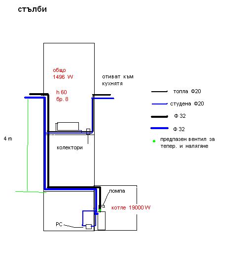

ето и схемата с поправките
ако има друго за дооправяне казваите
котлето мисля да е Viadrus U22 на тв. гориво /4 секции 23,3 kW/
при 80% ефективност се получава 18,8 kW
почти толкова колкото е на схемата /там е дадено с 30% резерв/

P = 0.4 MPa
T = 60 - 90 C

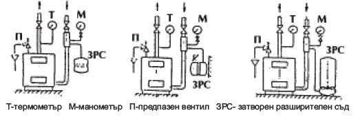

Някой може ли да качи схема от Ератовските за свързване на Виадрус .

alfons написа:
ако има друго за дооправяне казваите...
Към затворения разширителен съд има само една тръба.
От предпазния вентил трябва да има тръба към канала.
Схеми на свързване на котел

Сложих радяторите и тръбите но се чудех как да присъединя
системата към присъединителните фланци на котлето /виадрус U22/
и реших да ги дам на стругар да им направи резба.
Ще стане ли ?
naskov - майстор
Стругарят ще каже. Аз им заварявам черни муфи.
