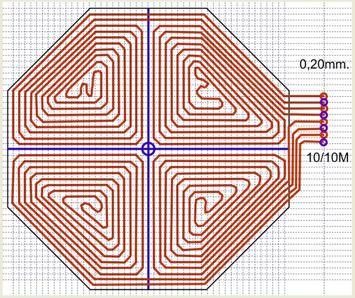

Ето така ще изглежда с преработката,а температурата мисля да я огранича като последователно прекарам всеки кръг през един радиатор 4 Квата.Къщата ще е дървена с двойна изолация на стените.
дължината на маркуча за един кръг е около 80м.

За това говорех - браво -чиста работа -няма пресичане, еднакъв метраж.Синьото ще са ти линиите отделящи замазката-околовръз осмоъгълника също .Какъв котел ще ползваш и арматура за регулиране .

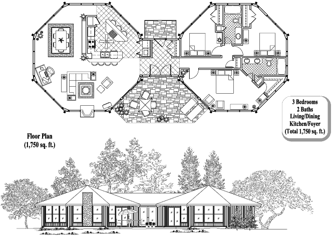

Нещо такова ще ми представлява къщата това е идейния проект,другия още не е готов,мисля в спалните да има радиатори и след всеки радиатор да вържа по един кръг на хола така мисля да намаля температурата макар че ще има голям хистерезис но се опростява системата.
filmatoplo - майстор
Извинявай , до тук беше добре замисъла - моя съвет е подовото и радиаторите на отделни кръгове - кръга на подовото регулиран с вентил . За котел си избери -вентилаторен с фина настройка на температурата -vITOLIG-150, aTMOS .

Ако в един радиатор влиза 60 градуса на изхода излиза средно с 30% по ниска температура или около 42 градуса което е добре за водното отопление,затова съм решил да го правя комбинирано естествено преди замаската ще си направя експеримента .
Имаме го на практика - не е добре .

Ако сложиш термопомпа, знаеш ли с КОПа какво става при 60гр?
Подкрепям филма. Отделни колектори и тръпътен вентил за подовото. Има такива и с електронен контрол-като стаен термостат(500-600лв)

Проекта е добър, кефи ме къщето.
