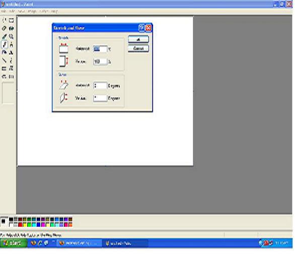

Такмо ми стана интересно, а не си качил картинката. Виж колко много неща знаеш, а една картинка те мъчи. Отвои я с Paint после избери Image от лентата горе и от там Stretch/Skew. От там намали снимките и ще стане.
