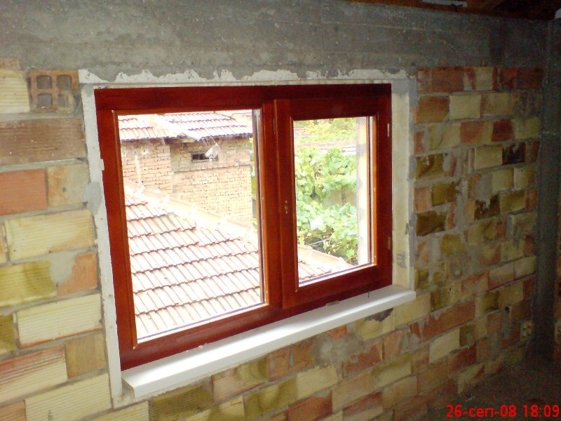

Ето дограма изработена от български профил,тройна ламела,надлъжно и напречно слепен.Уплътнител във фалца,мартина на ROTO и словенски лак на водна основа.Правена в малка фирма.

Тя май не е за тук темата, ама като сте я подкарали.
На път сте да резсеете скептичността ми по повод дървената дограма в БГ.
В интерес на истината наблюдавам вече две години една (на Карабулев или Градеви - не помня) - засега няма проблеми.
