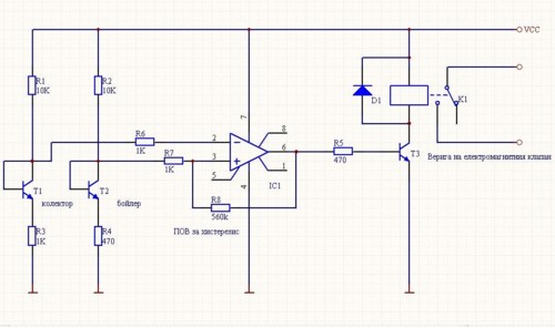

dalgia - специалист
Ако разбираш от електроника или някой който може да ти го направи
ето ти схемата.Тия на интиел са неоправдано скъпи.Според мен.
fbr - майстор
И за да е всичко както трябва ,трябва да дадеш и означенията на елементите които са без тях.
dalgia - специалист
ОУ 741 , транзисторите каквито си избереш , примерно BC547.Захранването стабилизирано през 7812.
popovvv - специалист
До dalgia,
ОУ от типа 741 се захранват с двуполярно напрежение.Транзисторите Т1 и Т2 следва да се захранят от стабилизатор на ток за да се увеличи шумоустойчивостта на схемата.Във веригите на Т1 и Т2 последователно на R3, R4 е добре да се добавят тример потенциометри за първоначална настройка.Последователно на R8 също тример за да може да се променя ПОВ и подбере най подходящ хистерезис.
