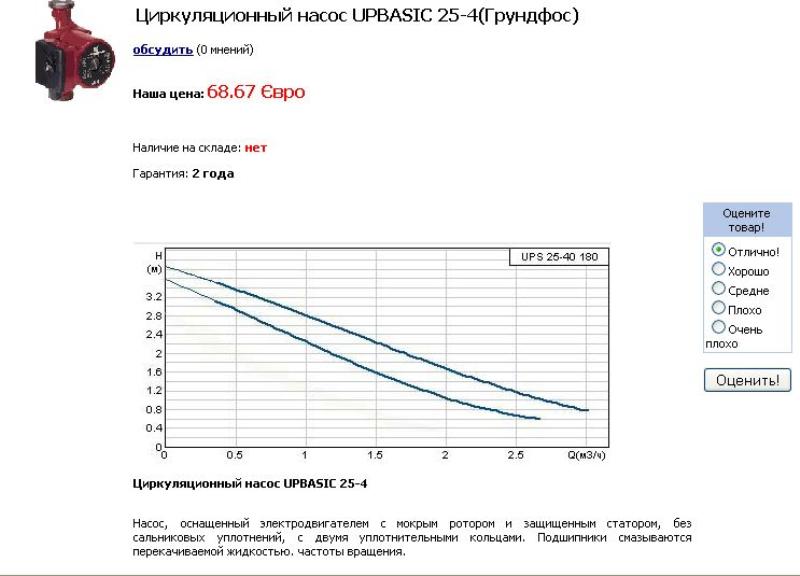

popovvv - специалист
Обърнете внимание на снимката, която изпращам.Помпата е UP Basic 25-4.Характеристиките на помпата са дадени за двете скорости на ел. двигателя.Ясно се вижда спадането на дебита Q при увеличаване височината H на която помпата изкачва водата .Например при втора скорост и височина 3,2-3,4м, дебита Q=0,5куб.м/ч, на същата скорост, но H=2м, Q=1,7- 1,8куб.м/ч.Тези характеристики са теоретични и не отчитат параметрите на тръбната система,радиатори, котел.В една реална система ,производителността на помпата ще падне още.Съвсем грубо изчислено височината на която изкачвате водата е около 5м, и ако използвате посочената помпа, то дебита и е много малък.Каква помпа трябва да се монтира ще Ви посочи специалист, защото са необходими доста изчисления.
tinalex - специалист
Аз съм с такава помпа.Камината е Хелиос ТА2-16кв.Радиаторите ми са общо 17кв,а бойлера е със серпентина 14кв по документи.Всички радиатори си греят равномерно и разликата в температурата горе и долу е малка.С два кръга по20 и отклонения да радиаторите максимално къси по 16 полиетилен-Ал.На по-малкия кръг част от 20-цата съм я заменил с 16,за да върти през по-големия.В студено време камината със зор стига до 60-те градуса по термостат.С каква помпа си?Да не ти е малък дебита наистина.Сложи още една помпа със същата мощност.Тия са по 124лв.Колкото 4 ребра.
popovvv написа:
Това е при измерване на воден стълб или греша?В една отоплителна система има превъртане на водата в скачени съдове,грубо казано.Аз качвам водата на 5 метра с такава помпа.Завърта водата от печката до печката за 3 минути.Това са грубо 80литра вода.
