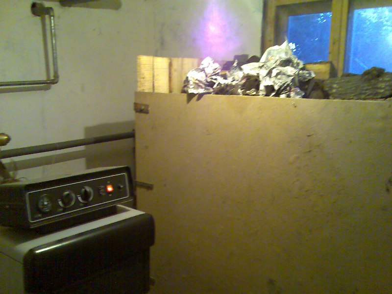

Чугунената преграда се слага когато котела е на въглища,на дърва се маха!!!
Прави се нивелация и чак тогава котела се връзва...Вратичките трябва да са добре уплътнени!!
tinalex - специалист

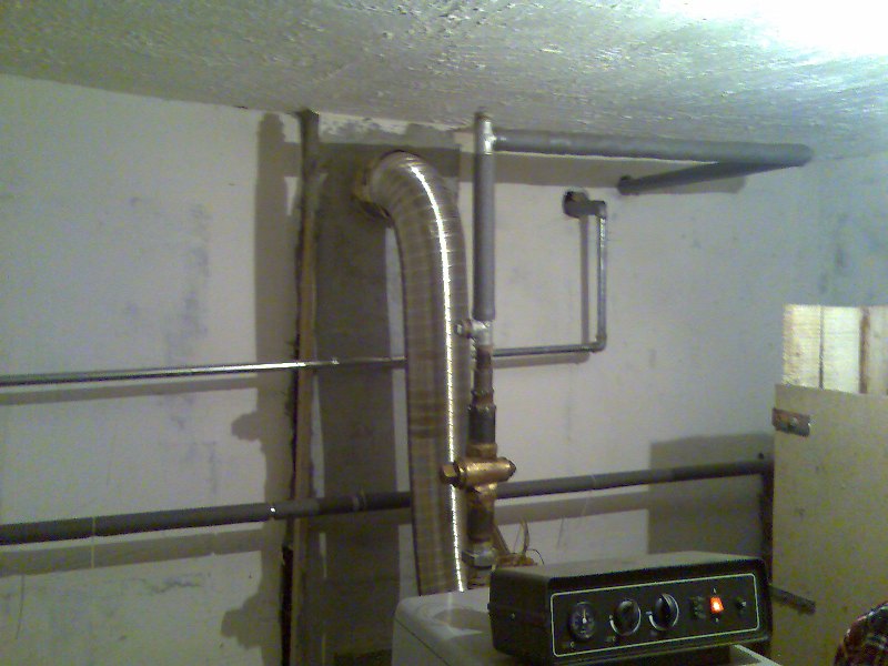

Колега,а като отвориш онова прозорче,дето се вижда на снимката нещо променя ли се?
Lestat - напреднал
Колега тва прозорче, не го отварам, отварам едно друго пред котела дето не се вижда, ама единственото, което помага е че от там излиза пушека, който не отива в комина, а бива издухан от вентилатора през вратичките и дифузиорчето !!!
Колега то малко трябва да се повдигне от едната страна, няма да е проблем !!!
Прави се нивелация и чак тогава котела се връзва...Вратичките трябва да са добре уплътнени!!- Колега а вратичките ако заводски не са уплътнени, аз какво мога да направя ? Само трябва да нивелирам котела и ако пуска дим през тях ....... съм безсилен ... А по отношение на въпроса за коминните топки дето се въртят какво ще кажете , струва ли си ? и Има ли ефект
Не особено-те са по-скоро ако духа вятър да не ти връща.Има едни коминни вентилатори,които усилват тягата-от 300лв нагоре обаче.

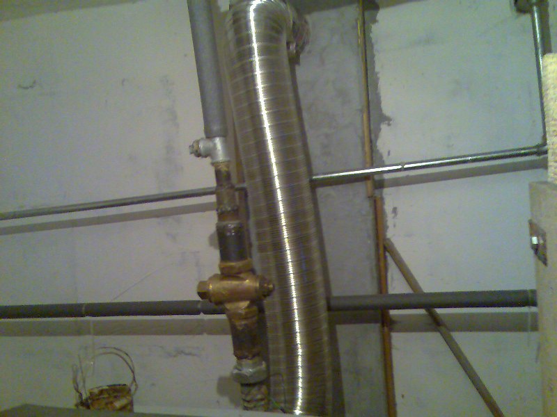

Какво стана с пушека. Ако проблема го има още махни тръбата която използваш за димоход и сложи една права директно към комина, като за целта направиш нов отвор така, че новата тръба да има лек наклон към котела.
Успех
Lestat - напреднал
Еми какво да ти кажа колега... Все си е леко задимено при котела.. Вече и комина се е позасадил явно и трябва чистене.. Почна да пуши повече при котела и да избива през мазилката на комина точно като се добавят въглища !! Ама какво да се прави.. Навремето наще нескупосани комини са направили и сега няма оправяне.. Значи има и проблем с горната вратичка на котела.. Изяде се чугуна и не затваря хубаво( не стиска достатъчно и не прилепя здраво за да не пуши ).Като се натисне и спира да пуши !! Ще пробаме с бащата с чугунени електроди да наварим малко за да стиска както трябва.. Много ми е топло в къщата с този котел, но има неизкусурени работи и незгоди, ама какво да се прави ... По често чистене на комина и кюнеца... Но точно като е прегорял и му направа зареждане с въглища до ГОРЕ и се пусне вентилатора у махалата моя комин е най-активен :-D Като някой цех пушим
