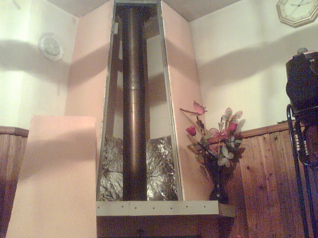

DJ написа:Това с вентилатора е ясно. Не знам обаче с какво да оформя около камината. Ако е с тухли, ще ми е по-трудно да направя въздушна "риза" около камерата.Аз оформих така ...пък 3-та година нищо се не е запалило.

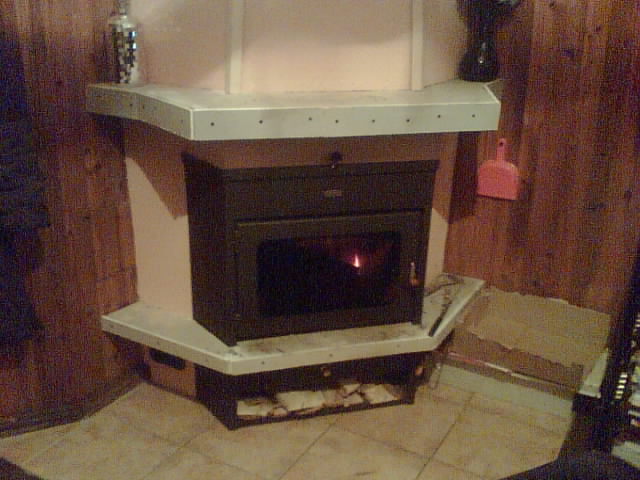

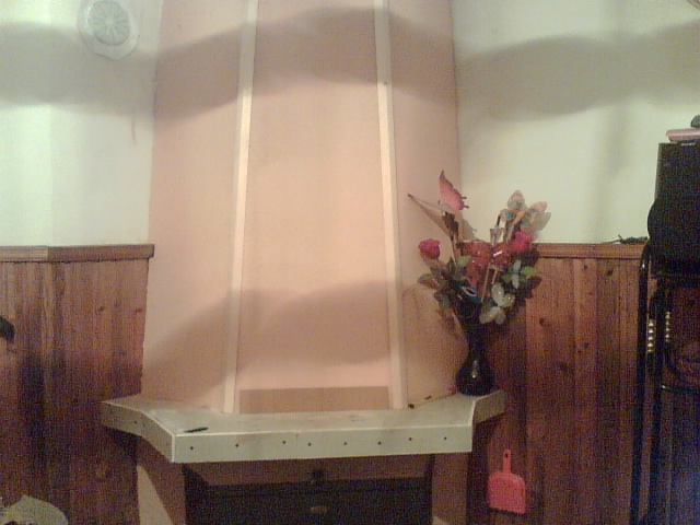

и това ...

Нямам нищо против гипсокартона. но мисля, че губиш топлина от това, че разстоянието от горивната камера до комина е изолирано от гипсокартона и не виждам или не си ги показал на снимкитеотвори за циркулация на въздуха

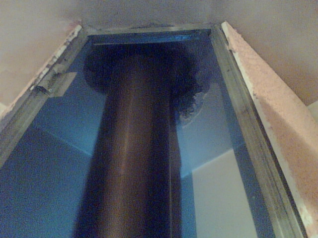

milew написа:Нямам нищо против гипсокартона. но мисля, че губиш топлина от това, че разстоянието от горивната камера до комина е изолирано от гипсокартона и не виждам или не си ги показал на снимкитеотвори за циркулация на въздухаОтворите са под долния "корниз" на камината ...на снимката се вижда лееееекинко в ляво едно тъмно петно.Снимките са правени вечер с телефон миналата година за това са лоши. С циртовото фото стават мн. големи и не мога да качвам.Ако някой се интересува пращам по скайп.
Гипсокартона се "напича" достатъчно за да е топло в помещение 32 квадрата. Камината е 6 квт. от топлоотдаване ъглов модел на Прити - камера за вграждане.
Наложисе да я "облека" с картон щото ....под 28 градуса в стаята не падаше адска жега .
Сега част от тази топлина съм я "изпратил" на 2 ет.
Схемата не съм я измислил аз . А я "откраднах" от едни момчета дето монтираха камина АВРОРА. За мн. мн. пари която тежеше токова че при стоежа на къщата я спуснаха на фундамента с телфер., и само с въздуховоди в една къща около 200 квадрата ...работи перфектно.Следвах само технологията им

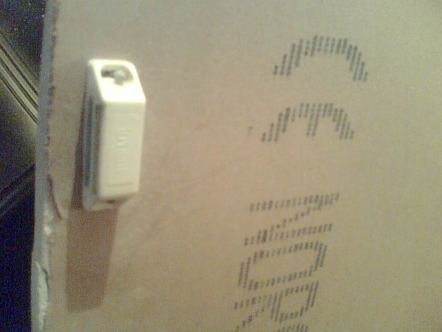

DJ написа:А около камерата също ли е гипсокартон?100 % гипс картон , дори не е пожаро устойчив
