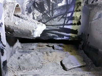

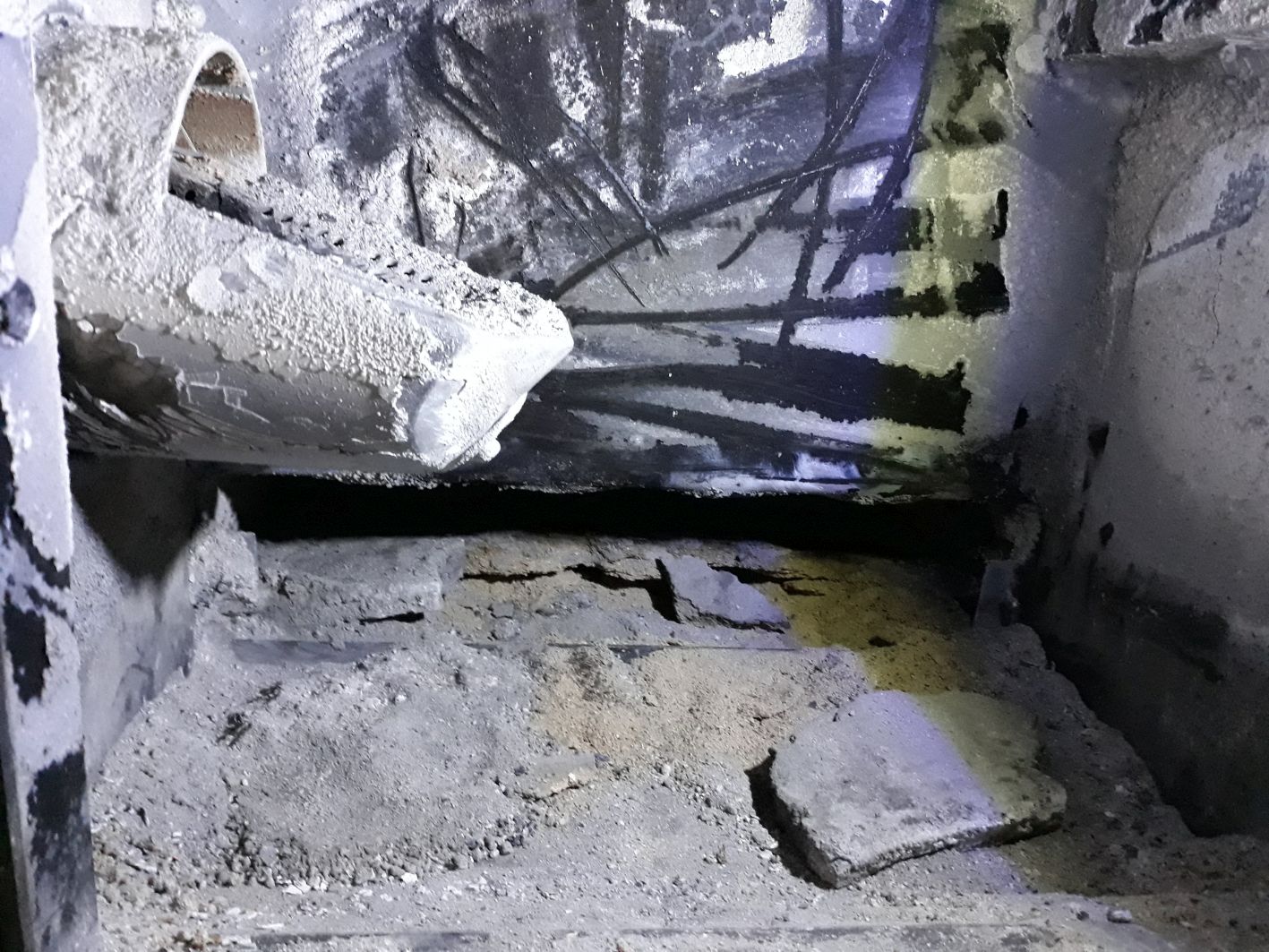

Закъсах, днес при почистване на котела Грейко 20 констатирах че вермикулита под димогарните тръби се е надул и се троши. Трябва ми парче 20 на 50 сантиметра да го подменя. Откъде може да се купи. Ето тука една снимка и ми е чудно друг има ли такъв проблем. :partyman:
grants - специалист
Поради същата причина и аз днес си поиграх ,като на мястото на вермикулита наредих 3см огнеупорни тухли,замазах ги с огнеупорно лепило и стана перфектно.Горивната камера стана по малка но пък кипра.Това трябваше да го направя в самото проектиране и правене на кутията нооо......по добре късно отколкото никога.
gnt69 - майстор
Уфф и аз си го мислех това да взема някакви тухли и да сложа ама то едно криво. В задната си част е скосено. Този вермикулит е под димогарните тръби, и ми трябва мястото да има къде да пада пепела който го събарят пружините. А пепел си има при слънчогледа.
