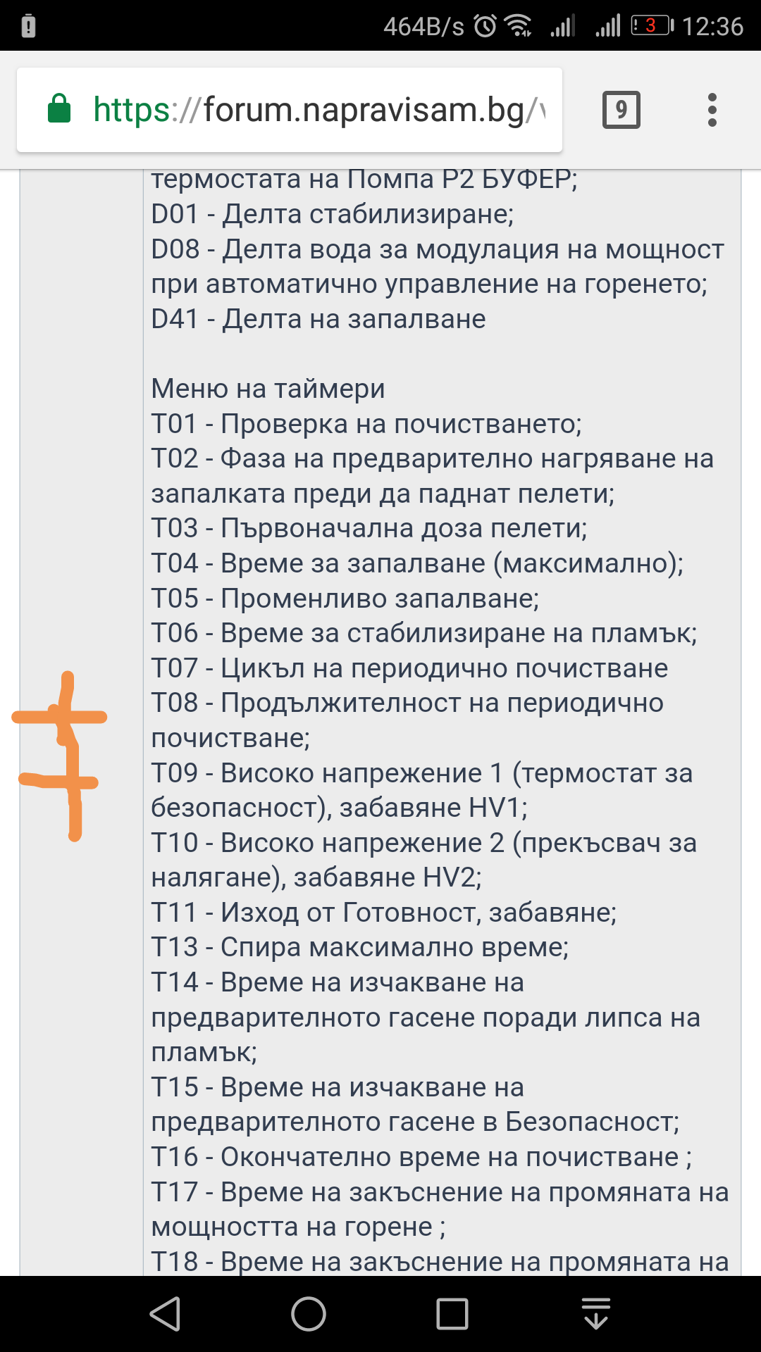

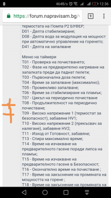

Тишоoo - помощник
Здравейте кое V от менюто вентилатори е за оборотите с които духа когато се самопочиства
ekondev - напреднал
Тишоoo написа:
Т07 и Т08
ekondev - напреднал
Здравейте, параметъра в таймери Т18 трябва да ви е минимум 120 , не питайте защо . Паузата между скоростта
Тишоoo - помощник
ekondev написа:
Тишоoo написа:
Т07 и Т08
Да колега, но това е през колко време да почиства и колко да е продължителността, а аз искам да му намаля оборотите на самия процес
Тишоoo написа:
ekondev написа:
Тишоoo написа:
Т07 и Т08
Тишоо пробвай на V08,при мен е този.Аз съм с камина GF18.
Тишоoo - помощник
mahaloto написа:
Тишоoo написа:
ekondev написа:
Т07 и Т08
Пробвах и не става
Rumen72 - специалист
Тишоoo написа:
mahaloto написа:
Тишоoo написа:
Пробвах и не става
V09
