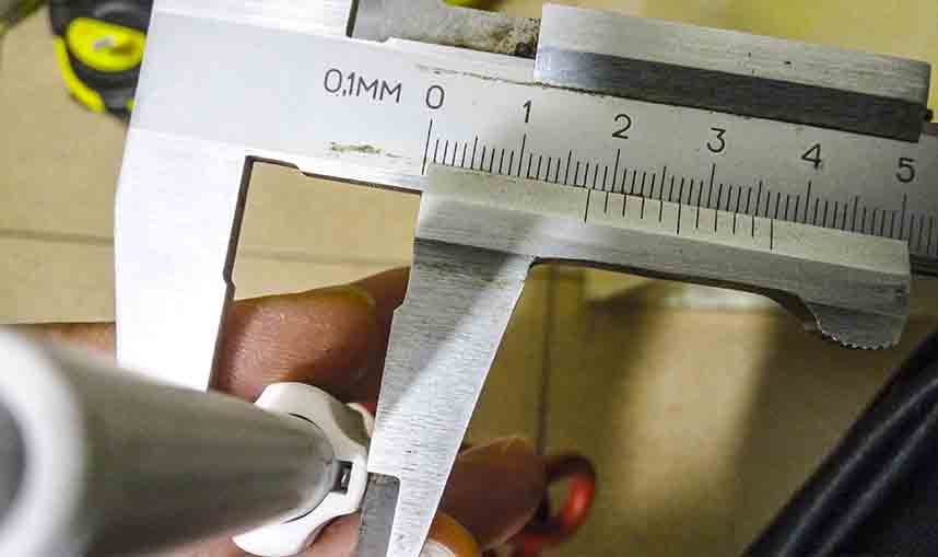

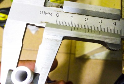

Този нагревател е голяма греда. Сезон 2015-2016 на 90÷100 горелки b-max изгоряха 80%. Сега и rb и b-max работят с японския. Реална цена 55 до 60лв.
Дай едни размери да знаем какво да поръчваме. :partyman:
scivos - напреднал
emilkitai написа:
Това е резервната ми запалка,която поисках при монтажа, дадена ми е от инсталатора,платих около 60-80лв. преди 1г..Някъде около 9,5см.(точно 9,3).
По снимките на колегата, това намерих аз - https://www.olx.bg/ad/prodavam-keramich ... 20S7b.html
Утре ще ги пусна - снимки и размери.
gnt69 - майстор
greykoexpert написа:
Ок благодаря предварително. :partyman:

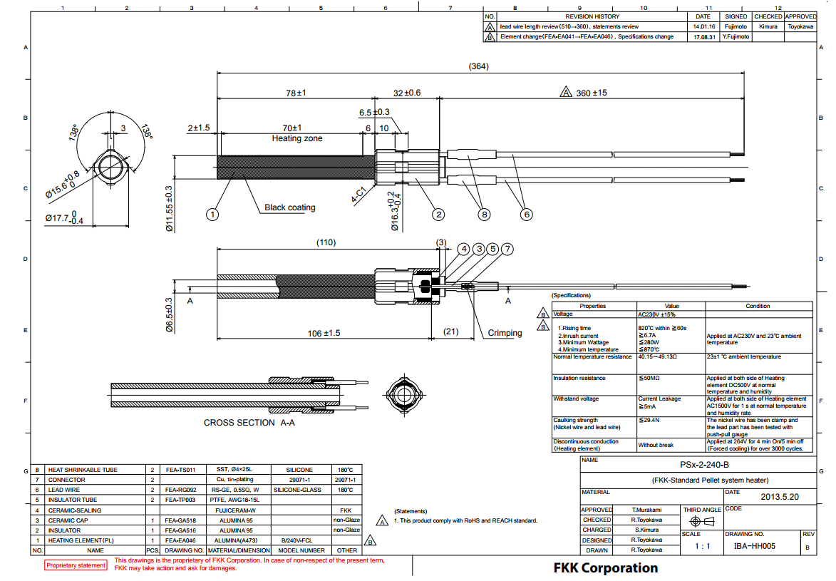

Сега л[*] го разбра[*] че цикъла е общото време.
Това трябва да свърши работа....
