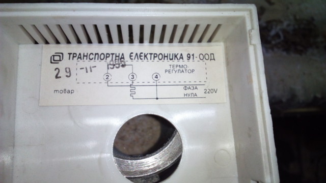

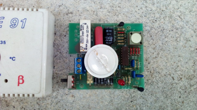

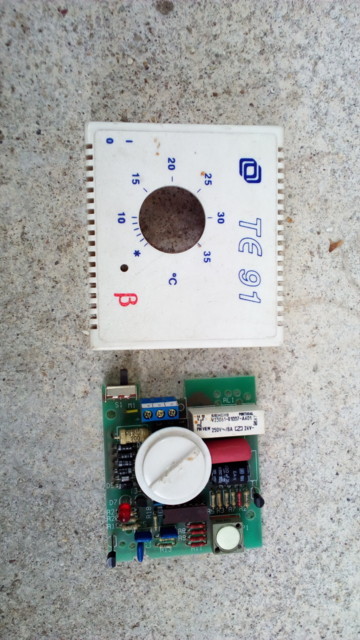

Имам стаен термостат от старо ел.подово.Да ли мога да го ползвам за котела и как точно да го свържа. :?
За този термостат ти трябва контакторче. Термостата свързваш да управлява оперативната верига, демек котвичката на контактора, а от две свободни срещуположни клеми подаваш на входа на платката на горелката. Мисля, че беше последната в ляво. Даваш съответните отметки в менюто- работа по СТ и НО или НЗ и туй то.
