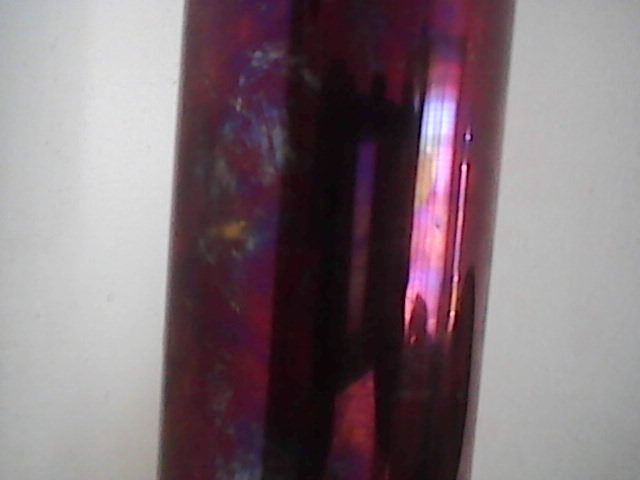

Е малко лилаво по кюнеца не пречи ,за Температурата на димните газове ако си вкарал термометър под 80 да не пада .

LazarGanev написа:... добрата новина е, че замерването със сигурност е неправилно и димните газове със сигурност са по-горещиАз пък със сигурност ги измервам точно 80 °C с платина 100 по средата на кюнеца към контролерче и не виждам проблем от ниската Т изг. газове!...

Предполагам, че скоро ще започнеш да виждаш

judas написа:И аз сега гледах моите измерени със сонда 10 см по средата на димните газове 20 градуса, ама не гори. Иначе когато гори при 70 градуса температура на водата като погори половин един час на тая температура показва друго.LazarGanev написа:... добрата новина е, че замерването със сигурност е неправилно и димните газове със сигурност са по-горещиАз пък със сигурност ги измервам точно 80 °C с платина 100 по средата на кюнеца към контролерче и не виждам проблем от ниската Т изг. газове!...
