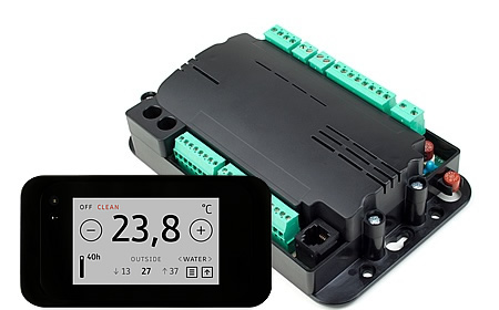

Колеги за тези камини нямали други контролери
