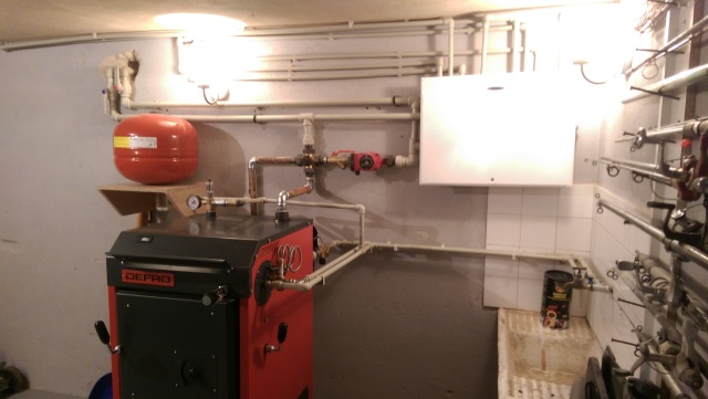

На схемата е дадена задвижката
както и сензора за мерене на смесената вода .По принцип объркването че не иска помпа на малкия кръг иде от това , на повечето схеми дават газов коте -който подразбиране в него има помпа
.И без помпа става -но по бавно се случват нещата , и особено в комбинация с бгв свързаняа като радиатор -се оплескват нещата
filmatoplo
414 мнения в "Локално парно- въпроси за направата му + снимки"
HX_Vextor
- Мнения: 67
filmatoplo написа:На схемата е дадена задвижкатада видях за задвижката . Просто продавачката в магазина ме е подвела защото ми каза че без електроннен дисплей на котела не ставало , но като гледам тя задвижката на 220 волта сама си се кара ...както и сензора за мерене на смесената вода .По принцип объркването че не иска помпа на малкия кръг иде от това , на повечето схеми дават газов коте -който подразбиране в него има помпа
иначе съм готов с инсталацичята в мазето и първият етаж и скоро се надявам да го запаля
Филме,а ако преместя помпата на пак на подаващата вода но вътре преди четерипътния вентил ????? дали ще е по- добре ?

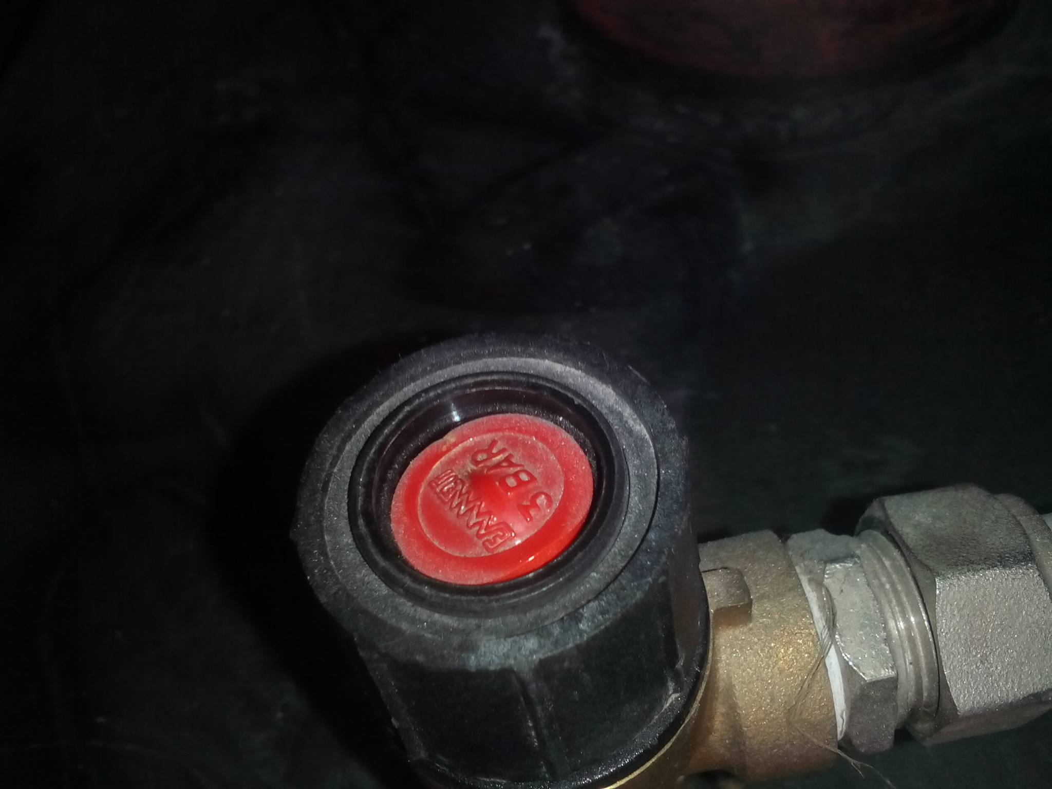

извинявам се че ползвам темата, но не намерих по-подходяща
преди две години заградихме камината и скоро видях, че предпазния клапан за налягане е леко деформиран от топлината
казаха ми че щом не течал по тръбата която изхвърля водата, значи нямало проблем
така ли е наистина, прилагам снимка
