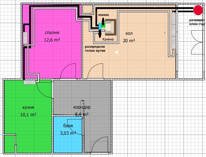

Ще си разкажа историята:
Купихме си апартамент 60 кв.м - хол, спалния и кухня. Жилището е санирано външно и е на вторият етаж ще смятам мощността по 180 W на кв.м. Старите собственици са имали парно с ел.котел обаче си взеха ел.котела и аз сега искам да си сложа камина с водна риза на дърва и да използвам радиаторите. Ето какво имам налично:
- Радиаторите са панелни железни: хол- 180х40 = 3,5 кW, спалня 80х60 = 1,7 кW, кухня 60х60 = 1,3 kW.
- Тръбите са pex-al-pex 10 bar 95 градуса max
- от камината до радиатора в хола и в спалнята e ф20, от спалнята до кухнята е ф16.
Банята ще я оправям другата зима ще се слага бойлер(3 kW) с една серпентина и лира 0,5 kW да се има в предвид като се смята мощността на камината.
По изчисления необходимата мощност за хола е 3,6 kw, спалнята 2,2 kw и кухнята 1,8 kw не съвпадат с мощностите на радиаторите.
Имам и питане за радиатора в хола дали е нужен след като самата камина ще има излъчване от 3-5 kw.По мой изчисления ми трябва камина с мощност 11,1 kW ходих по магазини и изнамерих камина 10 kW за 424 лв. което ме устройва.Имам питане и за разширителния съд колко литра трябва да е мисля си за 30-35 L. Със сигурност има нещо което изпускам така, че с удоволствие ще следя темата.

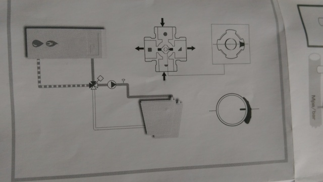

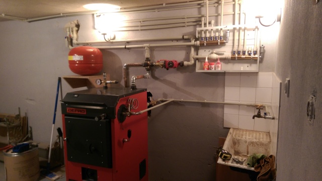

Понапреднах малко с изграждането на локаното ми парно ....
системата ще е затворена ... Котела е Дефро , къщата е на 2 етажа ,радиаторите са панелни
От котела ми тръгва метална тръба която е свързана с четрипътен вентил на Есбе , след това продължава 32-ка полипропилен с фибри и се разделя на два кръга с колектори за първия и вторият етаж, а след колекторите трбата е 20-ка пак полипропилен с фибри .
Преди помпата има филтър , преди пълначката също има филътр и още един филтър на предпазната серпентина .
Обезвъздушители има на предпазната група на котела и на всеки колектор , и на всеки радиатор . Достатъчно ли са ?????
Разширителният съд е свързан максимално близо до котела без да има какво да му пречи от рода на кранове ,защити и прочие .
Помпата е на подаващата (топлата ) вода по предписание на производителя на котела .
Някъде допуснал ли съм грешки ,защото все още не съм залепил металните търби и фитинги при котела около четерипътния вентил и е възможно да коригирам неще евентуално .
п.с. За пръв път се захващам с подобно нещо и ще се радвам на помоща ви ако е необходимо . Благодаря

Без помпа на малкия кръг няма да минеш при тази схема. Колекторите са излишни щом си с ППР. Този четирипътен вентил няма ли да има задвижка? Как ще се управлява?

Епа имал колектори човека сложил ги. Сего какво да ги маха ли? :)
Много добро изпълнение за материалите където са ползвани.
Доста "майстори" в тоя бранш трудно могат да докарат толкова добре конфигурацията на тръбите.
Единственото което бих добавил е едно информационно дисплейче с данни за температурите на водата в определени точки на системата. Помагат при последваща нужда от хидравлична настройка на системата.
За обезвъздушаването според мен си много добре, даже прекалено добре.

Раздвижка за съжаление няма ,защото котела няма опция за управление на такава . Ще се настройва ръчно
Как така няма да мина без помпа на малкия кръг ??? Кой малък кръг ? За байпаса ли става дума ? Защото според схемата на ESBE помпата е след вентила

благодаря за похвалата колега . Би ли ми обяснил какъв е този дисплей ? Защото аз мислех просто да сложа два термометъра на топлата и студената вода при котела

Пробвай и ще се убедиш. Особено с тези малки диаметри на тръбите е много трудно да тръгне самоволна циркулация в котела

LazarGanev - "Велик майстор"
Помпата е на отоплителния кръг - на колко градуса включва тя? До 60*С циркулацията трябва да е само в котела, отворен е само малкия кръг, под чие действие ще се получи циркулация?
