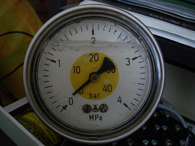

chukov2662 написа:
Колега, малко въздух в бойлера, или в цялата система едва ли ще е проблем за налягането, и така да спира. След като тръгва и работи (предполагам без да го допълваш), значи проблема е високо налягане, качва над 2.5 бара. Което за мене ще означава, или че налягането в системата на студен котел е много високо, или налягането в разширителния съд е паднало, и оттам системата няма възможност да компенсира топлинното разширение. Проблема с високото налягане съм го срещал, и след надуването на разширителния съд се оправи. Също така, може и датчика за налягането да дава грешен сигнал, но това е много малко вероятно. Какво ти е налягането в системата на студен котел, и когато изключи аварийно с аларма ?
Аз лично за първи път чувам за китайски котел на пелети, и даже не знам как изглежда, но в случая проблема няма нищо общо с котела.
Имаш ли манометър на системата, или ако не, би трябвало самия котел, на дисплея да показва какво е налягането.
Извинявам се за невежеството си. Оказа се, че не е котел, а пелетна камина, ако това има значение. Налягането съм го пробвал от 0,5 мРа до 1,5 мРа(такъв манометър има на системата, в мегапаскали), което си е съответно 0,5 и 1,5 атм. Погледнах и разширителя, пише 1,5 bar, предполагам работно налягане. До сега не бях се замислял, всеки ми казва някакви числа за налягането, ама в какви мерни единици е правилно да се работи? Ако е заминал датчика за налягането ще може ли да се монтира нов от друга марка камини, щото това животно не го знаят тук. Ще опитам да кача снимка на самата камина, може някой да се сети нещо. А как да надуя разширителя, с повишаване на налягането в цялата система ли? И ако да до колко, да не "предобрим" работата... :)[/quote]
0.5 до 1.5 мРа :shock: :shock: :shock:
колега ти шегуваш ли се?
това за 5-15 бара или почти 5-15 атмосфери
ще гръмнеш системата и ще те пишат по хрониките[/quote]
Не се шегувам. Нещо бъркаш с мерните единици.
шоп - майстор
Не бъркам
1 hPa = 100 Pa
1 kPa = 1000 Pa
1 MPa = 1 000 000 Pa
да не копирам таблици ти качвам снимка

БЛАГОДАРЯ на lazarGanev за бьрзия отговор,проблемлие да поддьржа 2 бара.Вдигнах го на 1,6 метра.
шоп написа:
Не бъркам
1 hPa = 100 Pa
1 kPa = 1000 Pa
Извинявай, шоп, аз ги бъркам. Пропуснал съм една нула, 0,05-0,15 MPa е налягането.
LazarGanev - "Велик майстор"
plamenmaistora написа:
Като е бил ниско (на по-високо налягане) в него е влизало някакво количество вода, като си го поставил по-високо това количество вода е било избутано от въздуха в балона и е повишило налягането в системата. Не е проблем, стига да не мърда много нагоре и то зависи къде ти е предпазния клапан и на какво налягане е. Ако е на 2.5 бара и е в най-ниската част, то при повишаване на налягането може да сработи, но ако е на 3 бара и е по-високо няма да избие.
