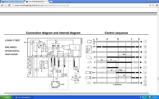

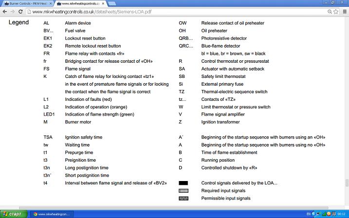

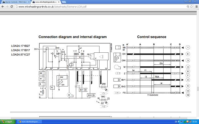

Здравейте. Може ли някой знаещ да ми разтълкува снимките на този контролер. Той е от нафтова горелка и се чудя дали ще мога да мина метър и да го ползвам на пелетната? Благодаря предварително.
rosso666 - специалист
СПОРЕД МЕН... контролера на една пелетна горелка е най-важната част.ако си успял да си направиш работеща пелетна горелка си спестил достатъчно за да не пестиш от контролер.
поздрави
zigi - напреднал
Съгласен съм с теб, но ако и този ще върши работа защо да давам излишни пари.
На пръв поглед този контролер има мноого повече функциии от контролер на пелети.... тоВА не е проблем,стига тезюи отделни фукнции да не се взаимно свързани и да се натрупват грешки когато половината датчици не работят.
Най лесно ще сравниш нещата като прочетеш упътването на няколко пелетни горелки(аз лично прочетох доста )и няколко пелетни контролера....така ще знаеш кои датчици ще ти вършат работа....
поздрави
s_s1 - специалист
zigi написа:
... А дали евентоално дъгата от електродите може да запали пелетите?
Не, искрата пали смес от газове.
С пелетите няма как да се получи.
