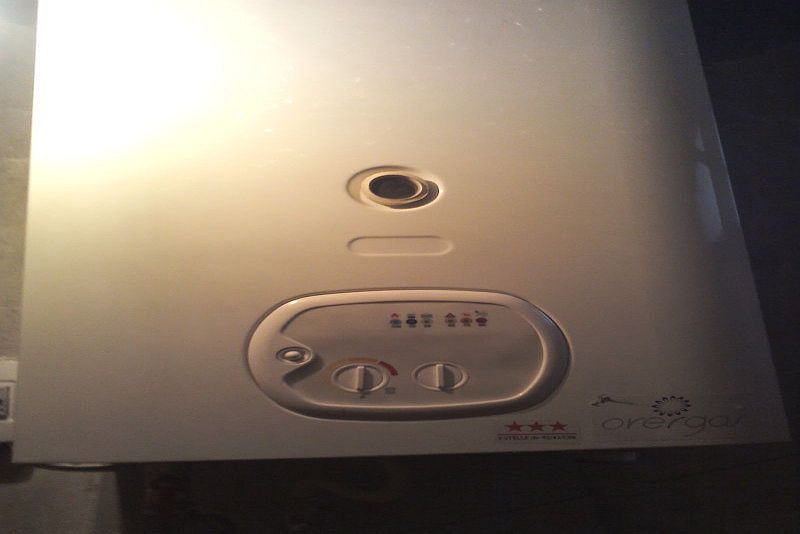

Здравейте, на всички потребители на този полезен форум! Нов съм тук,нямам опит с форумите и ако бъркам някъде предварително се извинявам на модераторите и ги моля за търпение! Надявам се че пиша в правилната тема за проблеми при отоплението на газ, тъй като имам доста въпроси по темата. Нека започна от котела. Понеже е закупен втора ръка, нямам никаква представа за него,освен това, което пише като марка и модел за него в ревизионната книга на инсталацията RADIANT RS30E SYSTEM 32Kw, тип С. По самия котел никъде нищо не пише липсва му долния панел, където влизат и излизат тръбите. Въпросния котел ми го предложи фирмата изпълнител и е закупен от тях но с него няма никаква техническа документация. Търсих в интернет, но не попадах на подходяща информация или попадах на платени сайтове за изтегляне. Не можах да открия дори снимки на въпросния котел. Ще се опитам да кача снимка тук и ако някой го познае и има някаква информация за него или ръководство ще му бъда признателен да го сподели. Интересува ме има ли възможност за допълнителни настройки спрямо системата че разхода при първото му запалване ме притеснява 25м3 за 24ч при зададени му 40 градуса на водата положителна външна температура около 10-15 градуса и температура в помещенията не повече от 20 градуса. При монтажа не са му правени никакви настройки. Ако някой се заинтересува и реши да помогне в което не се съмнявам четейки темата ще почна да описвам къщата инсталацията и всичко което ви трябва

RosYo написа:... Интересува ме има ли възможност за допълнителни настройки спрямо системата че разхода при първото му запалване ме притеснява 25м3 за 24ч при зададени му 40 градуса на водата положителна външна температура около 10-15 градуса и температура в помещенията не повече от 20 градуса. При монтажа не са му правени никакви настройки. Ако някой се заинтересува и реши да помогне в което не се съмнявам четейки темата ще почна да описвам къщата инсталацията и всичко което ви трябваБуферен съд предполагам няма в системата, а стаен термостат към котела има ли включен?
Каква мощност са радиаторите и имат ли термостатни глави?

Благодаря на всички които се отзоваха ! Значи става въпрос за следното,къща не ново строителство,строена е 1990-1992г състой се от сутерен , 2 етажа и таван с две стаи. Квадратура на етаж 90м2. По 4 стаи на етаж. 2 стаи по 16м2 , 1 стая 20м2 , 1 стая 10. Сутерен 2 стаи по16м2 и търговско помещение 20м2. Таванските стаи едната е 12м2 другата 16м2. Не се отопляват едната стая на сутерена и едната на тавана. На етажите има по 110 глидера чешки чугунени Н500. В търговското помещение 30 глидера чешки Н500. По останалите стаи на сутерена и тавана има общо 90 глидера от тези най - старите едни широки такива,не знам чие производство са май руски, дето бяха по учреждения, училища.Такива е имало такива са слагали.Значи общо 250 глидера чешки и 90 глидера от тези старите. Системата е гравитачна газовия котел е присъединен към нея.Захранва само отопление без бойлер.Няма термоглави на радиаторите тези дни чакам да дойдат да монтират стаен термостат.
