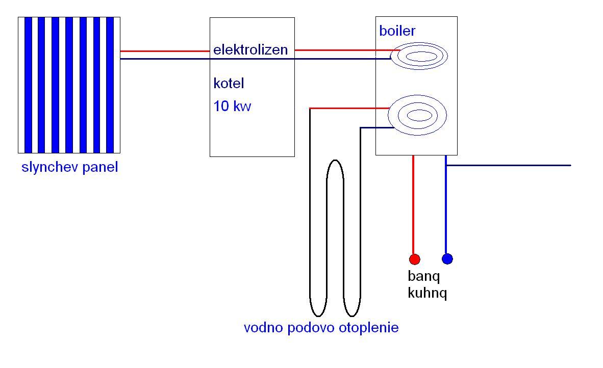

Опитах се да нарисувам (съвсем аматьорски разбира се) нещо като примерен проект за БГВ и отопление. Идеята е да се използва слънчевата енергия когато я има. Дали е електролизен котел или пелетна горелка не от значение, въпросът е технически дали може да стане това?

по-добре слънчевия директно към бойлера а подовото директно от котела
каква температура ще му поддържаш? над 35 градуса подовото си е нестинарска работа.

Мислех си за 200 литров бойлер с температура 50-55 градуса

Какъв е този електролизен котел ! За гориво вода ли използва :? Чрез разпадане на водород и кислород :?

http://www.elektroliznikotli.com/ Но понеже съм малко Тома неверни, говорих с този дето ги продава, в илиенци в офиса му го има монтирано и ще ходя да го видя. Казва че моментния му разход е 10KW но за това пък работи 1/10 от времето. Дай боже да е истина. Четох из форума за подвизите на руския Галан как колегата е плащал 530 лв ток и го питам какво ми гарантира че този котел е правилния. Отговора беше че не всеки може да монтира такъв котел и че той е човека внесъл ги в БГ. Ще рискувам цената му в момента е 1600 лв с електрониката.

Риск няма 100% ще се прецакаш.
rumeniak написа:
Кой вносител на оборудване ще остави да му инсталират съоръженията неправилно и да му правят лоша реклама? :?
