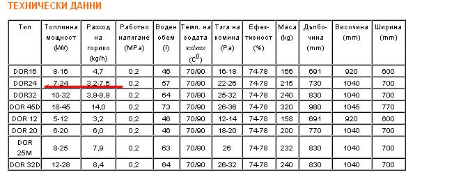

Коментирания DAKON DOR 24 кВ колко време ще изкара с пълно зареждане на бункера?
fbr - майстор
sian написа:
Точно толкова, колкото и колата ти, с пълен догоре резервоар.
П.П Извинявай, ама на такъв въпрос, по-добър отговор няма как да се даде.

LazarGanev - "Велик майстор"
Зависи от отопляемия обем, топлозагубите, а и от въглищата. Естествено, че ако работи на пълна мощност бързо ще издуха горивото
fbr - майстор
Раздели на обема на бункера и воала.
