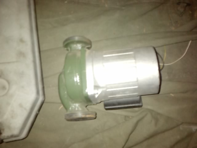

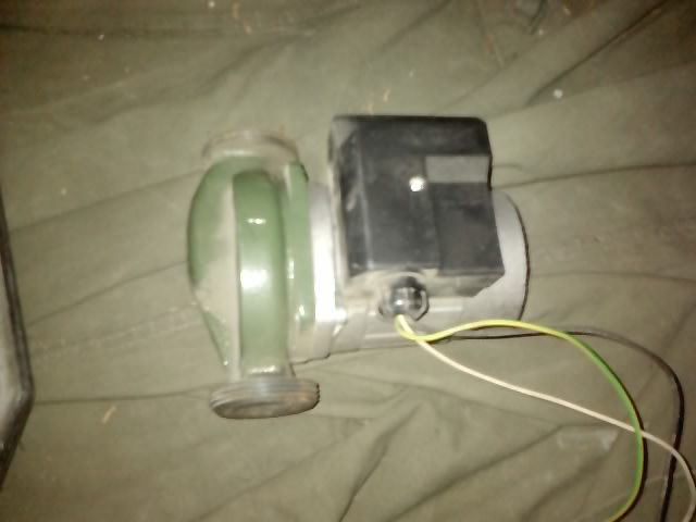

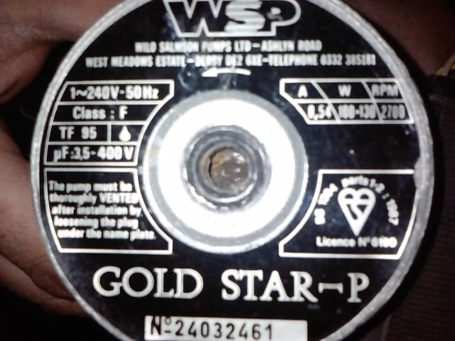

Здравейте, случайно ми попадна тази помпа - някой знае ли за какво е?
Wilo Salmsom Pumps /wsp/
Gold Star P
tf 95
Ето и снимки:
filmatoplo - майстор
Циркулационна помпа , на вид прилича с параметри 25/6 или 7 .
PCL82 - майстор
Тази помпа е някаква стара и изглежда доста мощна 100W и е енергиен клас F, което значи не е е много икономична. Прекалено мощна ще е за систмата ти.
Освен това липсва капачката на вала, а валът изглежда бая ръждясал. И не се знае дали е годен. Няма превключвател за степени. Пише че максималната температура на флуида (TF 95) e 95 градуса. Съвремените помпи са до 110 градуса.
Вероятно тази помпа е работила в някоя голяма инсталация на блок-я за парното, я за рециркулация на топлата вода.
