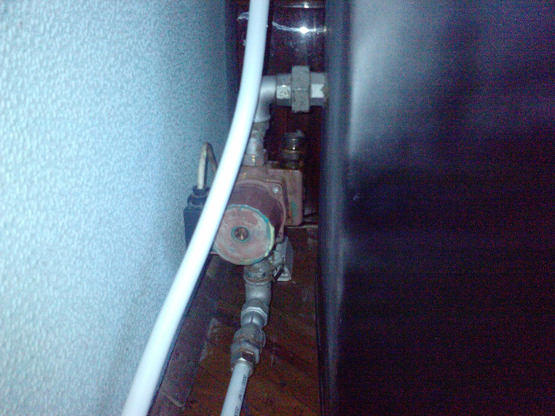

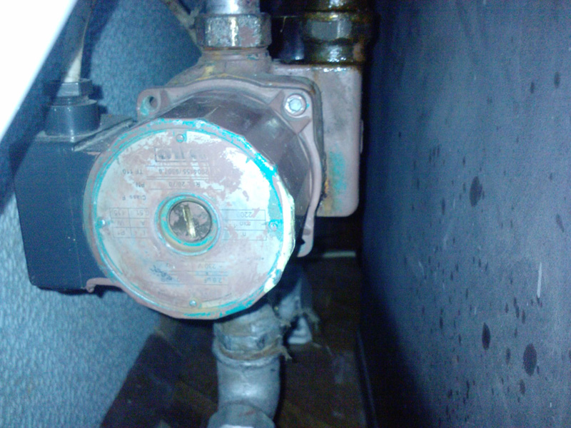

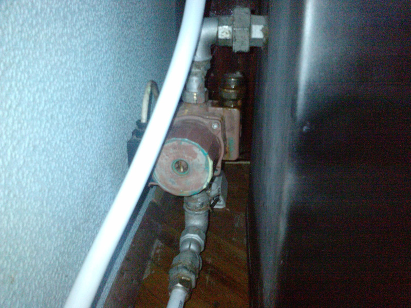

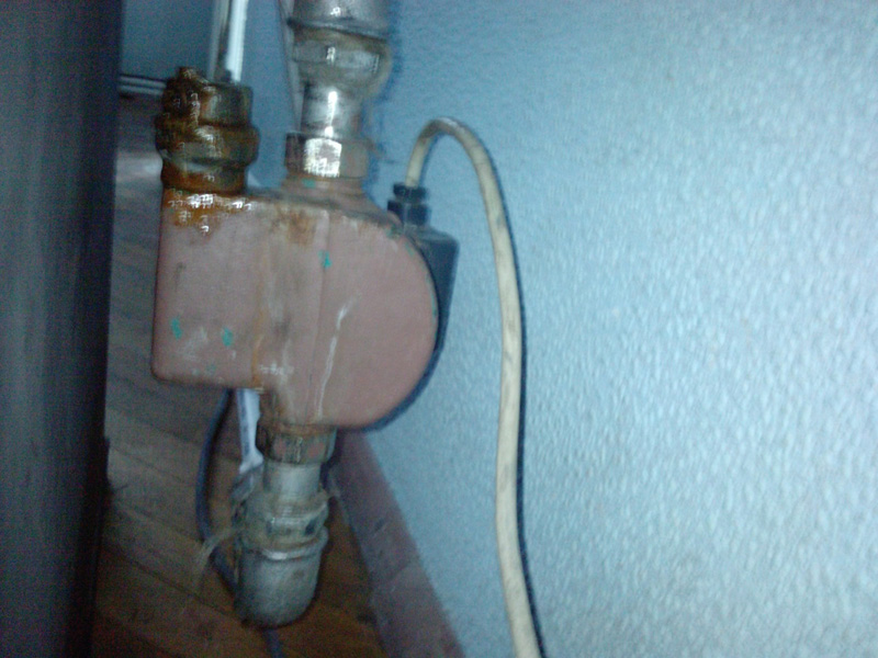

ето снимки на помпата. Като за начало ще изолирам клапана за въздух на самата помпа, който на едната снимка си личи как го облепях за да видя дали не смуче въздух оттам. Относно автоматичния обезвъздушител на камината - явно не е от него, защото пробвах вече да го затворя с фабричната му капачка и след известна работа на помпата шума и въздуха пак се появиха.
ето и опита с лепилото...

Ako moже го подмени обезвъздушителя , или постави ръчен на негово място -а пък ако го махнеш ще е най добре .
lz1add - специалист
Пак на час по лъжичка........таз ф20 тръбица не е най-удачното решение да захраниш повечко радиатори,но нейсе.....обезвъздушителя на помпата - с него и без него,все тая...... а най-същественото според мен спестяваш......височината/денивелацията/ м/у разширителя и най-високо разположените обезвъздушители,както и мястото му на свързване към инсталацията - към коя тръба/щранг е :? Май няма да се размине без преработка ..... :shock:
miro__s - помощник
Разширителния съд е на топлата вода, а разликата във височината е 130см. А радиаторите са 4бр, панелни.
lz1add - специалист
След като изпълниш всички препоръки дадени досега,пробвай също да изрегулираш радиаторите по дебит,за да греят еднакво.Като последно остави да намаляваш дебита/оборотите на помпата или да я сменяш с по-слаба.
