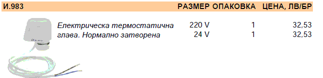

Е така де, това питам - какво да е управлението?
Аз съм го пробвал с ШИМ управление (дискретни импулси с регулируема продължителност) и резултата беше такъв - лош.
Радиаторния вентил има както казваш 2-3 мм ход, но отлепи ли и половин милиметър проходимостта му скача почти максимално :idea:
Ти за такава като на снимката по-долу задвижка ли говориш?
Моята е същата, на 220 V, нормално затворена.
Нарочно съм копирал от каталога за да се види грешното наименование - няма нищо термостатично в тази глава :wink:
vanko68 - специалист
Такава е,моя електрончик направи управлението,игра си един ден,даже има и температурна корекция.Не знам как е направено точно,бос съм в електронката.Платката за управление ми струваше 20 лв.
