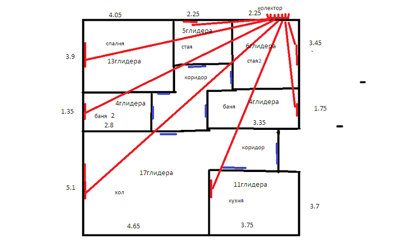

Та по препоръка на Лазар Ганев нека спомена и тук какви са ми вижданията за отопление на GPL(за метан нямам наблюдения).
На мен ми стъпва над 300 евро на месец по груби сметки. Точни сметки не съм правил, но за около 6 часа на денонощие включен котел не падам под 100 евро, а реално си бяхме на студено.
От схемата на жилището и инсталацията ще напиша това което знам:
1. Тръби от котела до колектора с Н около метър(котела е точно над колектора) и Д 22мм външно. Медни тръби са. За вътрешен диаметър мога само да гадая.
2. Тръби от колектора до всеки един радиатор пак медни. Д 12мм външно. За вътрешния пак само мога да гадая.
3. Радиатори - чугун. Височина около 68см.
Докато четете този пост взимам мерки на стаите и броя глидерите. След малко ще има отопляема квадратура и кубатура, както и брой глидери за всяка стая.
Илиян Илиев™ - майстор
Та ето и мерките. Общо около 90 квадрата.
Кухня 3.7х3.75 - 11 глидера.
Хол 5.1х4.65 - 17 глидера.
Баня 1.75х3.35 - 4 глидера.
Баня2 1.35х2.8 - 4 глидера.
Спалня 4.05х3.9 - 13 глидера.
Стая 2.5х2.25 - 5 глидера.
Стая2 3.45х2.25 6 глидера.
Глидери чугун, височина 68см, общо 60 броя. Общо обем на къщата между 250 и 260 кубически метра.
Мощност на котела не знам. Ако някой каже как може да се разбере мощноста на котела без да имам фактури и разни други документи ще напиша и този параметър.

LazarGanev - "Велик майстор"
Илиански, чакам данни или снимки за котела, но вече предугаждам. Стоите на студено, защото тези глидери са малко за да стоплят къщата - смятай ги не повече от 100Вт единия, ама смятам, че са и по-малко, защото каталожните данни са при 90° температура на водата, а вие ги карате с максимум 80. Така, че ти имаш под 6кВт радиаторна мощност, а за да стоплиш къщата ти трябват поне 10кВт.
Разходът ти е голям, защото котелът ти има поне 9кВт (предполагам) минимална мощност и тези 6кВт радиатори не могат да го охлаждат итой прегрява и изключва. Прочети тази тема отначало и ще видиш поне два случая аналогични на твоя, единият с успешен край (joropet), а другият още умува :wink: . сега ще ходя на гости и утре сутрин продължавам, дано да дадеш и др. данни дотогава.
