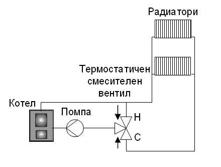

Точно заради различната сила на огъня се слага такъв вентил :!: На схемата е единия начин за свързване. Предпазва от конденз без значение колко силен е огъня. Най-евтините каминки с водна риза са над 300 лв. Термостатични смесителни вентили на 3/4" има и за около 40 лв - кое му е скъпото :?: С такъв вентил и камината не хваща ръжда, и бойлера със серпентината си държи топлата вода :idea:
filmatoplo написа:
Аз говоря за котлите -и съм свидетел как работи един котел с вентили и регулиране на кръговете и котел само с помпа . При първия липсва -опушеното котелно , катран и конденз в котела и по целия комин ,прегряване на тръби и изолация , корозия на ризата ,харчене на безбожно много гориво .И на вън хората си монтират вентили и на най малката каминка с водна риза с контрол от стаен термостат - само ние я караме гьотере . :wink:
И как така стайния термостат управлява най-малката каминка с водна риза :?:
Свързване на термостатичен вентил за осигуряване на минимална температура на водата на входа на котел (камина с водна риза)

За едно и също говорим :) ама всеки със свои думи го изразява -извода е един -монтирайте си на печките уред който ще ви усигурява контрол на връщащата вода , така намаляте конденза .

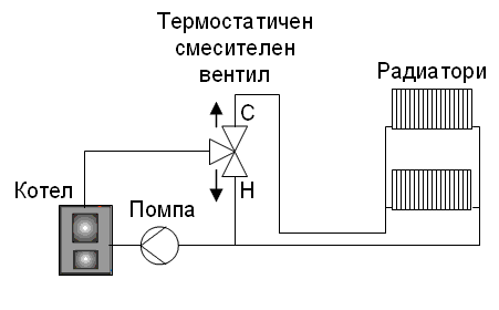

Не е задължително на връщащата вода :idea:
Ако се сложи на изхода и се настрои на 60 градуса пак няма да има конденз (стандартните предпазни вентили за котли са за 45 на вход и 60 на изход :idea: ).
Дима от дървата кондензира когато водата е под 45 градуса.
При нормална циркулация и 60 градуса на изход от котела, на входа при такава схема няма да спадне под 50 градуса - няма да има никакъв конденз :)
Свързване на термостатичен вентил за осигуряване на минимална температура на водата на изход на котел (камина с водна риза)
filmatoplo - майстор
Обяснявай схемата де - значи при така поставен и нагласен вентил на 60 градуса помпата първоначално ще върти в кръга -Н до достигане на 60 гр и тогава ще се отвори кръга към -С подаване към радиаторите . Ако е така добре .
2v6 - майстор
filmatoplo написа:
Да, така работи.

Правил съм по тази схема , иска втора помпа за радиаторите - инак към тях е слаба циркулацията .При печка и 2-3 радиатора може да сработи но при по сложна конфигурация с котел и комбинация с различни отоплителни тела не става - така едно време бях подведен от проектанта на една фирма .Иде ми да ида сега и да го нашамарям-понеже му нарисувах схема и го питах за последно преди да закупя всички компоненти за системата преди монтажа .Той каза -ние така ги правим . :evil:
2v6 - майстор
filmatoplo написа:
И какъв е проблема когато е слаба циркулацията :?:
Само с втора помпа към радиаторите не става :idea: Дал съм по-назад схема за бърза циркулация през радиаторите.
