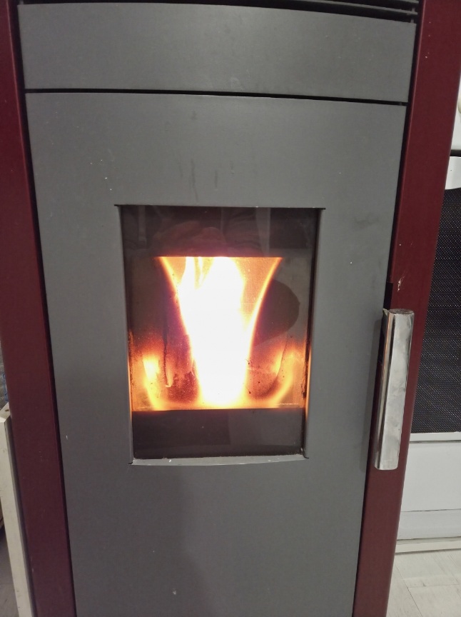

Добър вечер! Днес запалих камината (Commo 15) и забелязах,че огъня гори тромаво без сила. Загасих я и не се усили вентилатора,а печката си гасна 20 минути без нормалния бурен огън. Когато я запалих, стъклото стана черно за 3 минути на 5та степен.Това никога не се е случвало,с каквито и пелети да съм. Когато сменям скоростите, не усещам никаква промяна на въздуха. Въпроса е дали е изпищял вентилатора, защото са я монтирали на ъгъл и няма как да я отворя за да проверя вентилатора.
Задръж постоянно натиснат бутон 2 (Виж на едната снимка, която съм прикачил) и ще ти покаже какви са моментните обороти. Така можеш да прецениш дали са толкова, колкото са зададени. А относно зацапването на стъклото, моята комо 15, винаги си прави черно стъклото....макар, че завишавах оборотите на вентилатора при определените степени. Нямам идея дали е нормално. Не съм виждал други камини колко зацапват стъклото и не мога да преценя дали е нормално.
