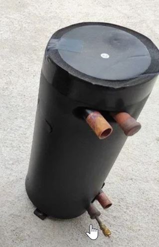

Предвидена е yonos pico 25/1-6, предполагам ще е достатъчна, защото топлообменникът не е пластинчат, а уж "коаксиален":
Тръбата на серпентината му е около половин цол, нарязана отвътре за турболизиране:

Достатъчна ще е- при мен е със същите характеристики.
Ще иска настройка с по-голяма скорост. Промених от РР1 на РР2- ALPHA2 L 25-60 180.
