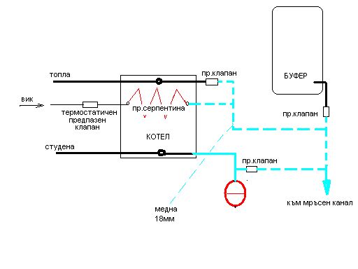

Filma,aз така съм го свързал,но от 42-те схеми на АТМОС свързването е по първия начин от чертежа

Десния начин е правилен , няма такова нещо да вкараш вода в серпентината на котела да седи под налягане при температура 80-90 градуса :wink: .Правилно е водата да седи под налягане до клапана , и щом прегрява котела тогава клапана да пусне водата в него .След това останалата вода в серпентината -дори загрявана тя ще се изпарява и разширява спокойно без налягане отведена в сифон или канал :wink: .Ако изберете лявата схема -си носите отговорността.

Колеги,имам два въпроса ,на които ще помоля за отговор:
1.Разполагам с 18мм медна тртъба с която мисля да направя инсталация на отпадната вода.Т.е.,да включа четири предпазни клапана-на котела,РС ,термостатичния пр. клапан и буфера /500л/ и след това да ги вкарам в мръсния канал.Ако задейства един ще повлияе ли на друг.Все пак,ако се случи,няма да отворят едновременно всички вентили .Достатъчно ли е сечението
2.Със същата тръба мога ли да захраня от котела до РС /2м/
Системата ще е 580л /80+500/.РС-50л
Благодаря!
minca - специалист
Moже би ,некоректно съм задал въпросите си.Достатъчно ли е сечението на 18мм медна тръба :?
