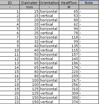

Отоплителни тела от гладки тръбииииииии, мдааааа. Как се смятатат? 'Ми ей така!
Q = Qн*((Tср - Тп)/60)^1.25, W
Q - топлинен поток от един линеен метър от тръбата, W;
Qн - топлинен поток от един линеен метър от тръбата при нормални условия, W;
Тср = (Тв + Ти)/2 - средна температура на топлоносителя (температури вхо/изход на топлоносителя), С;
Тп - температура в отопляваното помещение (колкото требва да бъде/искаш), С;
Ааааа да поставени една над друга хоризонтални тръби намаляват топлинната си мощност с 10-20%, това е важно.
Топлинен поток от един линеен метър от тръбата при нормални условия (режим 90/70, C), в зависимост от диаметъра на тръбата и ориентацията може да се вземе от ей тази таблица (малко е 'крива', щото съм я правил за експортване MySQL).
